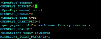

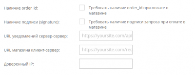

всем привет) помогите решить проблему с liqpay
сначала делал все по инструкции но так ничего и не получилось
немного тупил с адресами в конце концов пререместил openpayz в каталог userstats (знаю что не по феншую)
и вроде заработало но деньги не зачисляются) (как и у большинства)
Если платеж вормируется и проходит предполагаю что с бекэндом все ок
mysql.ini
openpayz.ini
userstats.ini
alter.ini
frontend/liqpay/index.php я не трогал) (вроде все как в документации)
var/log/apache24/log.my.domail.net.log
var/log/stargazer.log
я вот еще хз что делать с этими параметрами в самом liqpay
в логе id 00000 это логин такой тестовый я выбрал "вюшку" там где полностю цыфровые логины и платежный ид стал такойже как логин.
Спасибо)

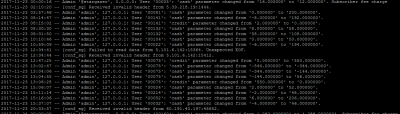

По этому скрину я не вижу, что у вас идут запросы на фронтенд. Платежи принимает именно это папка в директории openpayz
та в этом то и суть вопроса откуда liqpay знает где расположен фронтэнд??
отсюда? https://local.com.ua/forum/uploads/monthly_11_2017/3b660b0_1511531107.png

Lyqpay должна знать путь к фронтенду ликьюпей на убилле что бы посылать запросы get это про те поля что в lyqpay
во спасибо) по существу

Да все получилось просто нужно было указать адрес фронтэнда) Спасибо
