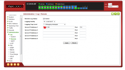

Tourist 2 Опубликовано: 2017-11-30 10:09:58 Share Опубликовано: 2017-11-30 10:09:58 (відредаговано) Кому-то удавалось получать с эджкора сообщения в сислог? Ситуация: все длинки шлют логи в the dude без проблем. С этими же настройками еджкор не шлет ничего). У него свой формат какой-то? хз что делать. В поддержку тоже написал. Пока молчат. Відредаговано 2017-11-30 10:10:32 Tourist Ссылка на сообщение Поделиться на других сайтах
Ajar 90 Опубліковано: 2017-11-30 14:11:51 Share Опубліковано: 2017-11-30 14:11:51 а tcpdump что то показывает ? Ссылка на сообщение Поделиться на других сайтах
Tourist 2 Опубліковано: 2017-11-30 14:14:54 Автор Share Опубліковано: 2017-11-30 14:14:54 а tcpdump что то показывает ? еще не смотрели, думал есть легкое решение... Ссылка на сообщение Поделиться на других сайтах
Tourist 2 Опубліковано: 2017-12-14 06:43:55 Автор Share Опубліковано: 2017-12-14 06:43:55 а tcpdump что то показывает ? выяснилось, что нифига не приходит вообще. ни кривого сислога, ни прямого. если что будьте в курсе что в версии софта сабжевого коммутатора 1.0.2.11 есть баг с сислогом, обновились до 1.0.2.33 - все ок стало. китайская поддержка порадовала, быстро отвечают однако) Ссылка на сообщение Поделиться на других сайтах
