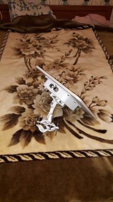

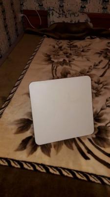

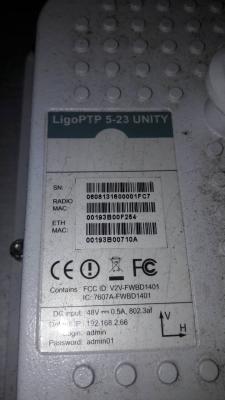

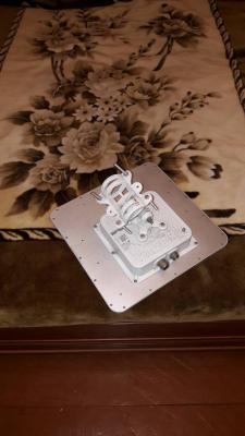

Продам LigoPTP 5-23 UNITY
Від SmAx
Продам Ubiquiti Nano Bridge M5 = 6шт, та Ubnt Power Beam M5-400= 1шт., в комплекті з БЖ.
Вартість за одиницю=550грн
