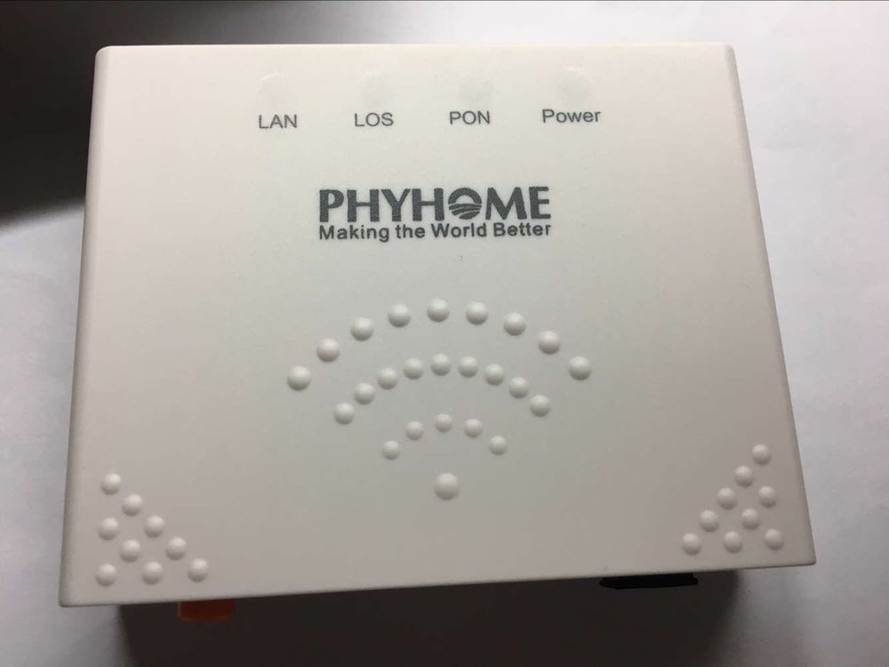

ПРОДАМ
FHR1100GZB EPON ONU PHYHOME = 13$/шт в наличии 900 шт
медиаконвертер:
FHC-0100-3S20B10  PHYHOME =6$/шт в наличии 400 шт
