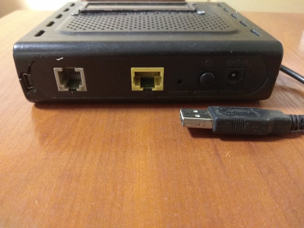

Продам ADSL-tester на базе модема D-LINK 2500U
Вашему вниманию предоставлен ADSL-tester на базе модема D-LINK 2500U.
Данное устройство предназначено для проверки, а также снятия вторичных параметров adsl-линии, что позволяет быстро находить участок на котором происходит затухание сигнала, а соответственно падает скорость, происходят разрывы соединения синхронизации со станцией.
Незаменимая вещь для спецов занимающихся как подключением, так и устранением повреждения линии абонентов подключенных к услуге интернета по adsl технологии.
Питание модема +5V, - используется порт USB, или аккумуляторный банк заряда (мощностью 0,5-1 А). Так же в ADSL-tester встроен Li-ion аккумулятор который обеспечивает до 3 часов беспрерывной работы. В практике при работе в режиме тестера (включил-проверил-выключил) заряжал раз в неделю. Заряжается через mini-usb разъём, имеет индикацию заряда.
На youtube нашел "видеоинструкцию" работы подобного тестера, думаю всем будет понятно..
Цена 700 грн.
