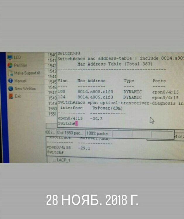

olt bdcom 3310C(и 3310D)прошивки разные на олт.
одномоментно стали отваливаться ону одной модели ONU FORA NA-1001B в логах
warnings(4) AUG 31 22:5:44 %EPON-ONUDEREG: ONU a0c6.ec01.0032 is deregistered on EPON0/4:6. warnings(4) AUG 31 22:5:37 %EPON-ONUAUTHEN: ONU a0c6.ec01.065f is authenticated on EPON0/2:31. warnings(4) AUG 31 22:5:37 %EPON-ONUREG: ONU a0c6.ec01.065f is registered on EPON0/2:31. warnings(4) AUG 31 22:5:37 %EPON-ONUDEREG: ONU a0c6.ec01.065f is deregistered on EPON0/2:31. warnings(4) AUG 31 22:5:10 %EPON-ONUAUTHEN: ONU a0c6.ec01.0653 is authenticated on EPON0/4:16. в статусе висит как authenticated, прошить не получается удаленно.
со слов абонента после перезагрузки 1-2 минуты работает, потом отвал.
проблема наблюдается даже когда на одной олт на разных портах такие ону есть, т.е. на одном порту они работают а на соседнем все ону даной модели с такой проблемой.
настройки не менялись на олт ничего не перезагружалось и т.п.
может ктото сталкивался с такой пробелмой?
пока идея что проблема может быть в sfp со стороны головы, но количество проблемных портов получается довольно таки большое.
