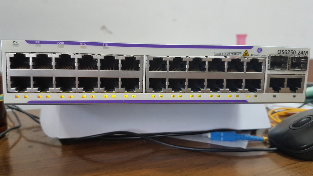

 Добрый день! Отдали два свитча Alcatel-Lucent OS6250-24m. С виду всё нормально, но при подаче питания горят светодиоды питания, Ethernet порты и BPS.
Консольно зайти не получается.
На втором вообще только порты.
 На плате есть микровыключатель и сзади тоже кнопка, Но это это за кнопки я не знаю. Может кто подскажет что делать или где найти информацию по железу свитча.
Заранее благодарен!
 Я тоже думал шнурок, но взял у друга его, у него есть один такой свитч. Толку 0.
 По железу инфу не найду. Сзади usb порт, думаю на заводе шьют их так. Напруга на usb есть.
