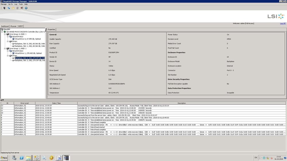

AndriyLL 0 Опубликовано: 2018-10-16 10:21:10 Автор Share Опубликовано: 2018-10-16 10:21:10 Встановив MegaRAID Storage Manager. Але не второпаю якщо заміню 300 на 900 як воно себе має повести чи не залишиться там не розпреділене місце ? Хто це вже робив як воно має бути ? Ссылка на сообщение Поделиться на других сайтах
