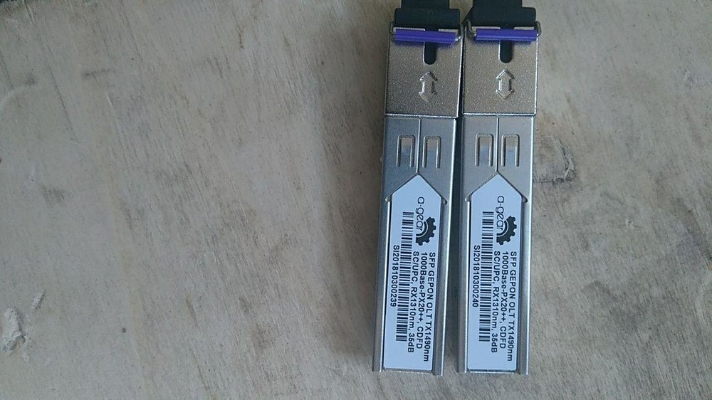

jena_bor 10 Опубліковано: 2019-01-27 08:09:41 Автор Share Опубліковано: 2019-01-27 08:09:41 Вот фото в работе. Ссылка на сообщение Поделиться на других сайтах

jena_bor 10 Опубліковано: 2019-05-14 12:25:33 Автор Share Опубліковано: 2019-05-14 12:25:33 Прошло не много времени. Выяснил почему была перезагрузка, из за SFP EPON модулей a-gear, поменял всё работает как часы. Вторую ОЛТ вернул и поставил. Насчёт бдком лучше или нет , моё мнение да. Включил на 10G . Zabbix рисует. Ссылка на сообщение Поделиться на других сайтах
