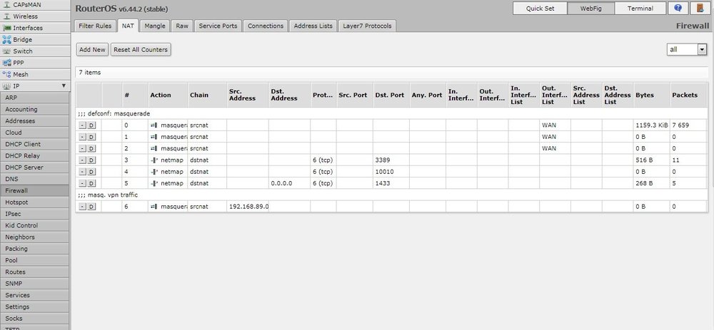

Scout88 0 Опубликовано: 2019-04-05 22:33:22 Share Опубликовано: 2019-04-05 22:33:22 Добрый день! Есть ПК (ноутбук) и роутер микротик, с интернетом от провайдера, в одной сети. На ПК установлен сервер MS SQL. На роутере проброшен порт 1433, что б данный сервер был доступен из вне. Возникла задача с имеющегося ПК с помощью SSMS подключится к другому серверу, но подключение не устанавливается. Также подключиться пробовал и с других ПК находящихся в сети роутера, но результат нулевой. При этом, если раздать на ноутбук интернет с телефона, то подключение происходит как нужно. Из этого следует полагать, что проблема в роутере. Подскажите, где искать? Ссылка на сообщение Поделиться на других сайтах

logic 523 Опубліковано: 2019-04-06 21:23:53 Share Опубліковано: 2019-04-06 21:23:53 В середині мережі заходити тільти по внутрішньому ір... З середини мережі по білому ір на сусідній комп не зайдеш... Нада нат мт переробляти. З коробки не робить Ссылка на сообщение Поделиться на других сайтах
lemosh 60 Опубліковано: 2019-04-06 21:40:33 Share Опубліковано: 2019-04-06 21:40:33 14 минут назад, logic сказал: В середині мережі заходити тільти по внутрішньому ір... З середини мережі по білому ір на сусідній комп не зайдеш... Нада нат мт переробляти. З коробки не робить Просто не указывать out interface в правиле Ната и будет всё работать. Обязательно укажите dst adress свой белый адрес, иначе будет всё запросы в мир на указанный порт перенаправлять на локальный сервер Ссылка на сообщение Поделиться на других сайтах

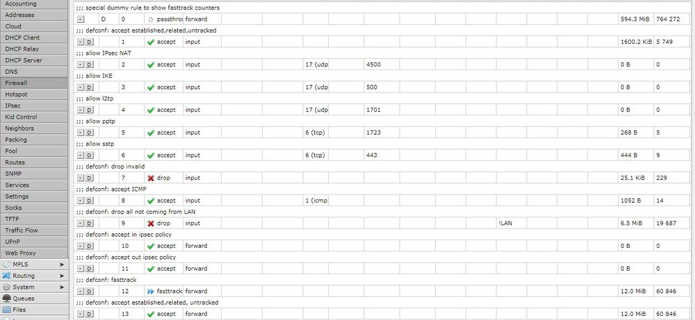

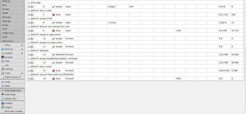

olnet 56 Опубліковано: 2019-04-07 11:57:42 Share Опубліковано: 2019-04-07 11:57:42 покажите конфиг Firewall микротика Ссылка на сообщение Поделиться на других сайтах
Scout88 0 Опубліковано: 2019-04-07 20:29:25 Автор Share Опубліковано: 2019-04-07 20:29:25 8 часов назад, olnet сказал: покажите конфиг Firewall микротика Ссылка на сообщение Поделиться на других сайтах
Scout88 0 Опубліковано: 2019-04-07 20:36:24 Автор Share Опубліковано: 2019-04-07 20:36:24 22 часа назад, lemosh сказал: Просто не указывать out interface в правиле Ната и будет всё работать. Обязательно укажите dst adress свой белый адрес, иначе будет всё запросы в мир на указанный порт перенаправлять на локальный сервер out interface я и не указываю. dst adress указал, но ssms, по прежнему, не подключается к удаленному серверу. Ссылка на сообщение Поделиться на других сайтах
lemosh 60 Опубліковано: 2019-04-08 18:48:45 Share Опубліковано: 2019-04-08 18:48:45 (відредаговано) 22 часа назад, Scout88 сказал: out interface я и не указываю. dst adress указал, но ssms, по прежнему, не подключается к удаленному серверу Речь идёт не конкретно о правиле проброса порта а о "дефолтном" правиле маскарадинга. Напишите в ЛС, удаленно настрою если не разберётесь PS на вашем скрине есть первое правило маскарадинга, out interfsce list - WAN, уберите его (adress list) заработает Відредаговано 2019-04-08 18:53:55 lemosh 1 Ссылка на сообщение Поделиться на других сайтах
Scout88 0 Опубліковано: 2019-04-09 19:48:23 Автор Share Опубліковано: 2019-04-09 19:48:23 В 08.04.2019 в 21:48, lemosh сказал: Речь идёт не конкретно о правиле проброса порта а о "дефолтном" правиле маскарадинга. Напишите в ЛС, удаленно настрою если не разберётесь PS на вашем скрине есть первое правило маскарадинга, out interfsce list - WAN, уберите его (adress list) заработает Спасибо, заработало. Еще указал для 1433 In.Interface - pppoe-out1 Ссылка на сообщение Поделиться на других сайтах
