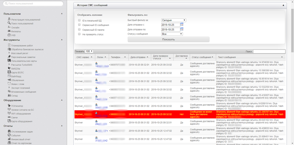

ValikB 4 Опубликовано: 2019-09-25 16:26:30 Share Опубликовано: 2019-09-25 16:26:30 (відредаговано) А как работает данный модуль? Відредаговано 2019-09-25 16:26:58 ValikB Ссылка на сообщение Поделиться на других сайтах
skybetik 134 Опубліковано: 2019-09-25 21:17:43 Share Опубліковано: 2019-09-25 21:17:43 4 часа назад, ValikB сказал: А как работает данный модуль? «История СМС сообщений». Позволяет собирать и хранить статусы отправленных СМС(если таковые поддерижваются вашим СМС-сервисом), даты отправки и логины пользователей, которым сообщения были разосланы. Неразрывно связан с модулем Собака-посылака. Управляется опцией SMS_HISTORY_ON в alter.ini. http://wiki.ubilling.net.ua/doku.php?id=changelog2018&s[]=история&s[]=смс&s[]=сообщений Ссылка на сообщение Поделиться на других сайтах
bobr-kun 7 Опубліковано: 2019-10-02 16:45:01 Share Опубліковано: 2019-10-02 16:45:01 важно отметить, что на данный момент ведение истории поддерживают только два сервиса: SkyRiver и MobiClub. Ну, у TurboSMS там немного "своя атмосфера". для остальных сервисов историю СМС надо реализовывать. Ссылка на сообщение Поделиться на других сайтах
mixtery 122 Опубліковано: 2019-10-02 18:22:27 Share Опубліковано: 2019-10-02 18:22:27 1 час назад, bobr-kun сказал: Ну, у TurboSMS там немного "своя атмосфера". Выбирается из истории со стороны самого сервиса? Ссылка на сообщение Поделиться на других сайтах
ValikB 4 Опубліковано: 2019-10-02 18:27:37 Автор Share Опубліковано: 2019-10-02 18:27:37 3 минуты назад, mixtery сказал: Выбирается из истории со стороны самого сервиса? Так и я о том же. У меня настроено именно ТурбоСМС, и в "Истории СМС сообщений" - пусто... Ссылка на сообщение Поделиться на других сайтах
mixtery 122 Опубліковано: 2019-10-02 19:25:15 Share Опубліковано: 2019-10-02 19:25:15 55 минут назад, ValikB сказал: Так и я о том же. У меня настроено именно ТурбоСМС, и в "Истории СМС сообщений" - пусто... Хреново настроено При таком раскладе, где б не всунул, везде одну и ту же историю подтягивает, следовательно, она хранится не локально Ссылка на сообщение Поделиться на других сайтах
ValikB 4 Опубліковано: 2019-10-07 18:20:45 Автор Share Опубліковано: 2019-10-07 18:20:45 (відредаговано) В 02.10.2019 в 22:25, mixtery сказал: Хреново настроено Не спорю, Но все настройки как и у Вас на скрине, а нету... В расширеной собаке-посылаке есть а в истории сообщений нету. Відредаговано 2019-10-07 18:21:42 ValikB Ссылка на сообщение Поделиться на других сайтах
bobr-kun 7 Опубліковано: 2019-10-09 14:49:52 Share Опубліковано: 2019-10-09 14:49:52 В 07.10.2019 в 21:20, ValikB сказал: В расширеной собаке-посылаке есть а в истории сообщений нету. и не будет. если вы, конечно, не решитесь дописать этот функционал. повторюсь для невнимательных: Цитата на данный момент ведение истории поддерживают только два сервиса: SkyRiver и MobiClub 1 Ссылка на сообщение Поделиться на других сайтах
ValikB 4 Опубліковано: 2019-10-09 15:17:34 Автор Share Опубліковано: 2019-10-09 15:17:34 Понял. Спасибо за то, что открыли глаза... Ссылка на сообщение Поделиться на других сайтах
mixtery 122 Опубліковано: 2019-10-09 20:59:11 Share Опубліковано: 2019-10-09 20:59:11 6 часов назад, bobr-kun сказал: и не будет. если вы, конечно, не решитесь дописать этот функционал. повторюсь для невнимательных: А поцчему у мене рабыть? Ссылка на сообщение Поделиться на других сайтах
bobr-kun 7 Опубліковано: 2019-10-24 12:35:21 Share Опубліковано: 2019-10-24 12:35:21 В 09.10.2019 в 23:59, mixtery сказал: А поцчему у мене рабыть? Proof or GTFO =) Ссылка на сообщение Поделиться на других сайтах
mixtery 122 Опубліковано: 2019-10-25 05:43:49 Share Опубліковано: 2019-10-25 05:43:49 17 часов назад, bobr-kun сказал: Proof or GTFO ? As you wish Ссылка на сообщение Поделиться на других сайтах
bobr-kun 7 Опубліковано: 2019-10-25 09:56:48 Share Опубліковано: 2019-10-25 09:56:48 (відредаговано) @mixtery думаю, речь все же была об этом: ? Відредаговано 2019-10-25 09:57:30 bobr-kun Ссылка на сообщение Поделиться на других сайтах
