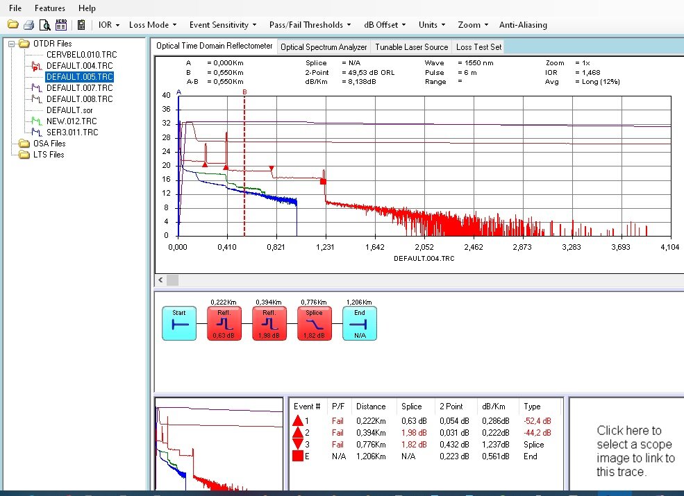

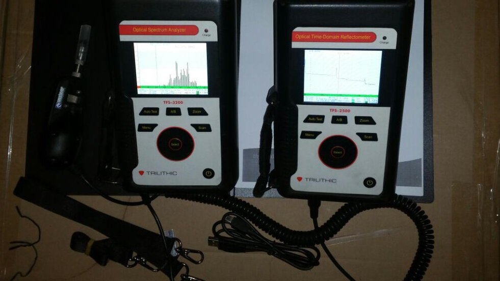

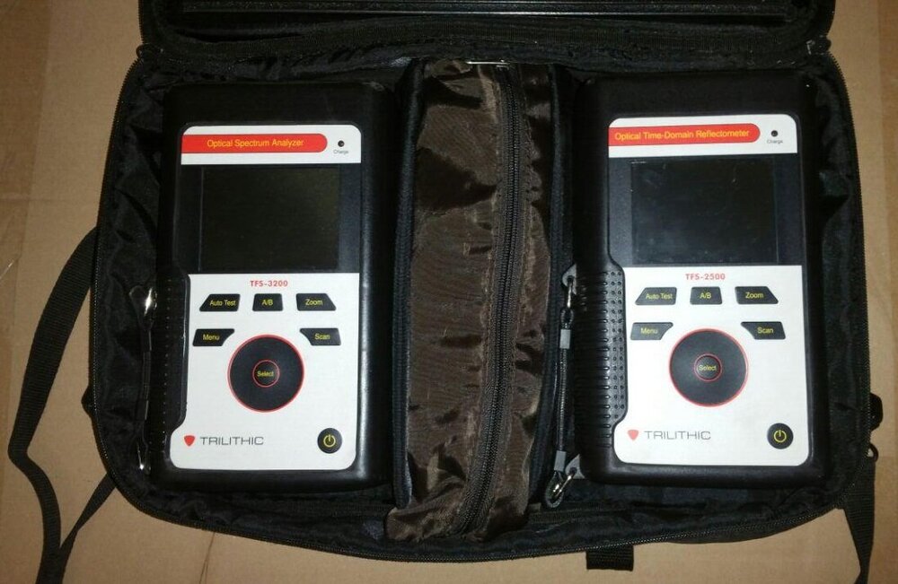

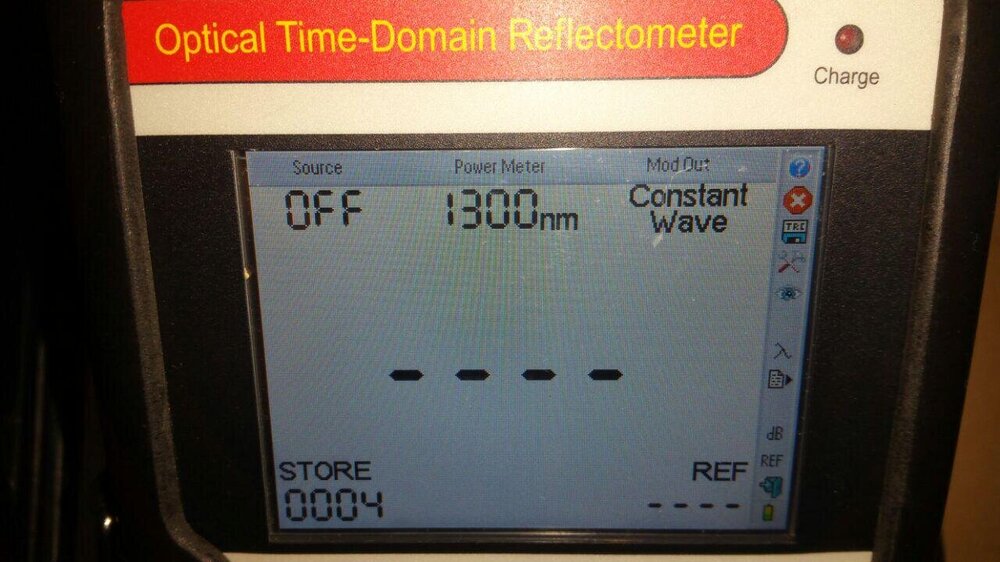

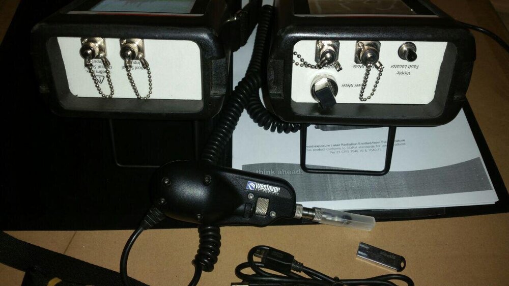

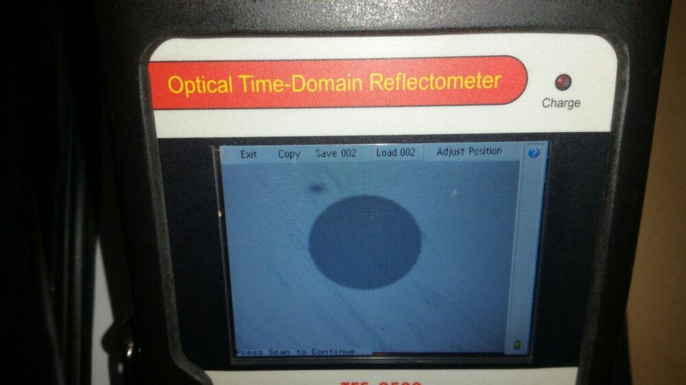

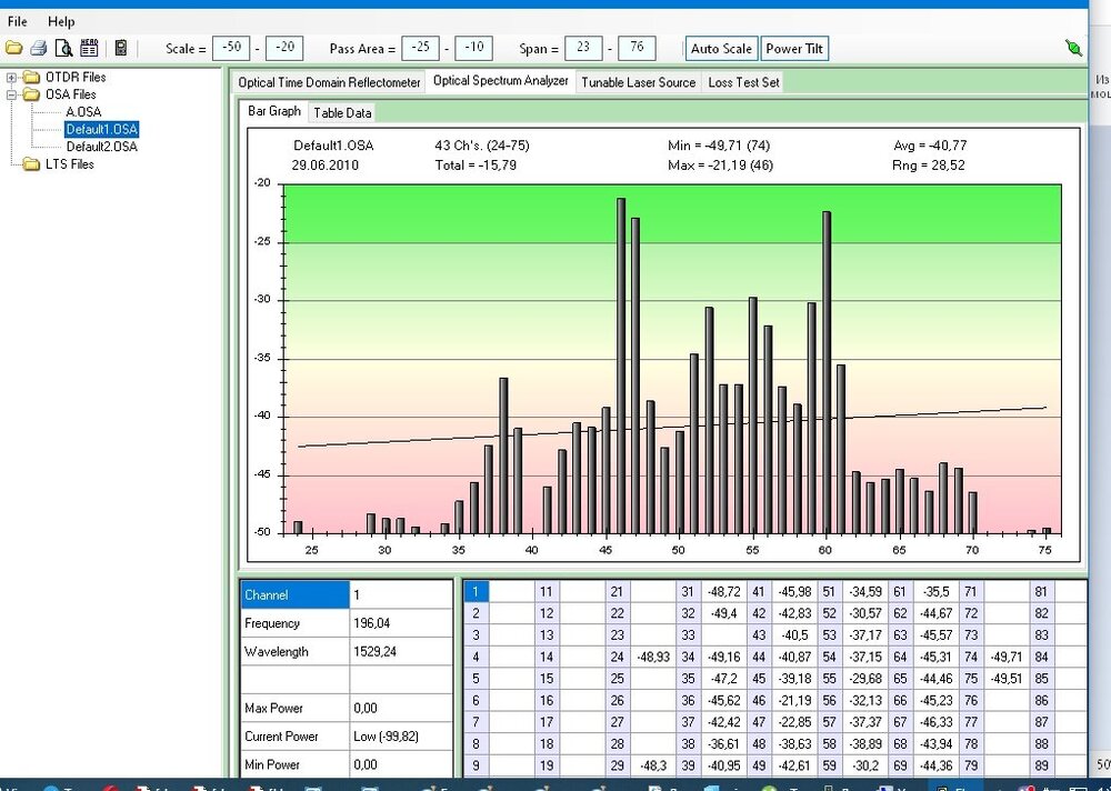

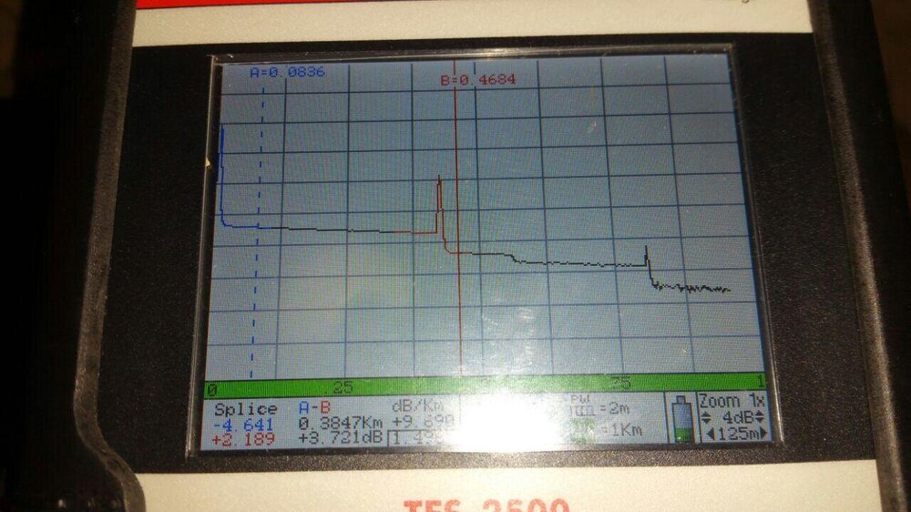

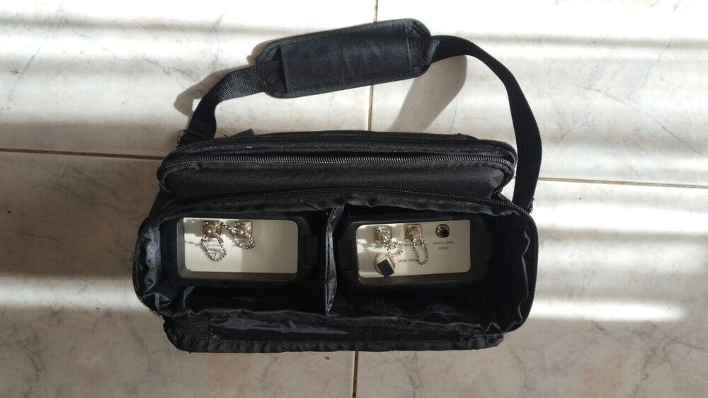

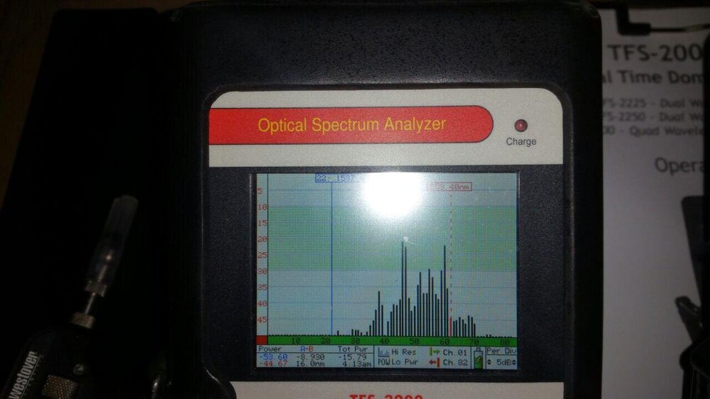

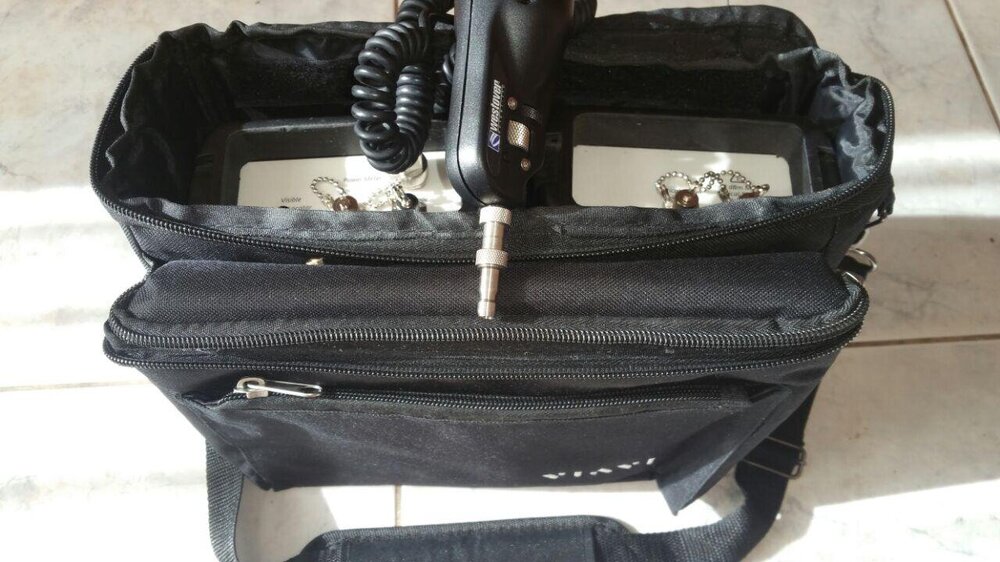

Продам комплекты мини рефлектометр, анализатор спектра производства США MiniOTDR+VFL+POWER_METR+ILS+Miсroscope
