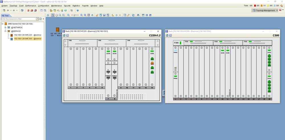

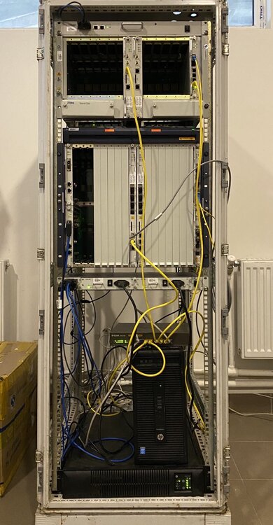

Нарешті дійшли руки поставити комп і нетнюмен. це ставилося суто для того, щоб інженери з нашого сервісу могли тестувати плати після ремонту.
на сервісі стоять с200 і с300.
1. комп HP (i5, 8GB RAM)
2. windows 10 pro
3. MS SQL Server 2019
4. цей NetNumen
Прийшлося трошки помахатися, але все стало і запустилося.
Ліцензію теж прийняв і все ок. ось скріни і фото:
  • Like 2
