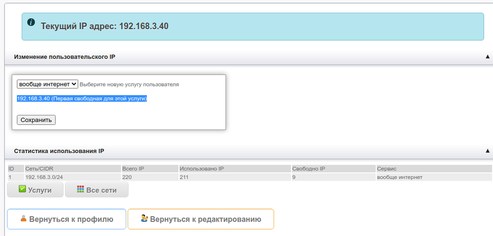

Sava462 0 Опубликовано: 2020-08-18 08:01:36 Share Опубликовано: 2020-08-18 08:01:36 после обновления . обновления старание повторное обновление также будет виглядеть такое впечатление что надо через консоль делать . Что делать постажите 1.0.9 rev 7592 Немоху создать пользователя или поменять ир . Ссылка на сообщение Поделиться на других сайтах
nightfly 1 230 Опубліковано: 2020-08-18 08:19:49 Share Опубліковано: 2020-08-18 08:19:49 15 минут назад, Sava462 сказав: обновления старание Очень старались наверное 15 минут назад, Sava462 сказав: повторное обновление также будет виглядеть А вы ожидали что произойдет что-то страшное? Нет, за страшными вещами это не к нам. Обновления можно накатывать как угодно, главное их накатывать. Ничего ужасного произойти не должно. Это основное правило при их сборке. 17 минут назад, Sava462 сказав: такое впечатление что надо через консоль делать . я понятия не имею, почему у вас "такое впечатление" 17 минут назад, Sava462 сказав: Немоху создать пользователя или поменять ир . покажите как сеть эта в справочнике заполнена Ссылка на сообщение Поделиться на других сайтах
Sava462 0 Опубліковано: 2020-08-18 08:26:36 Автор Share Опубліковано: 2020-08-18 08:26:36 ок работало . subnet {NETWORK} netmask {MASK} { default-lease-time 3600; option domain-name "PECODE"; option subnet-mask {MASK}; option routers 192.168.3.1; range 192.168.3.11 192.168.3.250; include "/usr/local/etc/multinet/{HOSTS}"; } максимальний адрес = 192.168.3.211 Ссылка на сообщение Поделиться на других сайтах
nightfly 1 230 Опубліковано: 2020-08-18 08:27:51 Share Опубліковано: 2020-08-18 08:27:51 1 минуту назад, Sava462 сказав: ок работало . subnet {NETWORK} netmask {MASK} { default-lease-time 3600; option domain-name "PECODE"; option subnet-mask {MASK}; option routers 192.168.3.1; range 192.168.3.11 192.168.3.250; include "/usr/local/etc/multinet/{HOSTS}"; } максимальний адрес = 192.168.3.211 это ниразу не справочник сетей Ссылка на сообщение Поделиться на других сайтах
Sava462 0 Опубліковано: 2020-08-18 08:27:53 Автор Share Опубліковано: 2020-08-18 08:27:53 Изменить мас немогу Ссылка на сообщение Поделиться на других сайтах
nightfly 1 230 Опубліковано: 2020-08-18 08:32:39 Share Опубліковано: 2020-08-18 08:32:39 Это тоже ниразу не справочник сетей. Давайте так - либо вы будете вменяемым и поможете нормально диагностировать вашу проблему - либо играйтесь сами. Ссылка на сообщение Поделиться на других сайтах
Sava462 0 Опубліковано: 2020-08-18 08:34:03 Автор Share Опубліковано: 2020-08-18 08:34:03 Ссылка на сообщение Поделиться на других сайтах
l1ght 377 Опубліковано: 2020-08-18 08:35:35 Share Опубліковано: 2020-08-18 08:35:35 7 минут назад, nightfly сказал: это ниразу не справочник сетей тебя range вообще не смутил?))) Ссылка на сообщение Поделиться на других сайтах

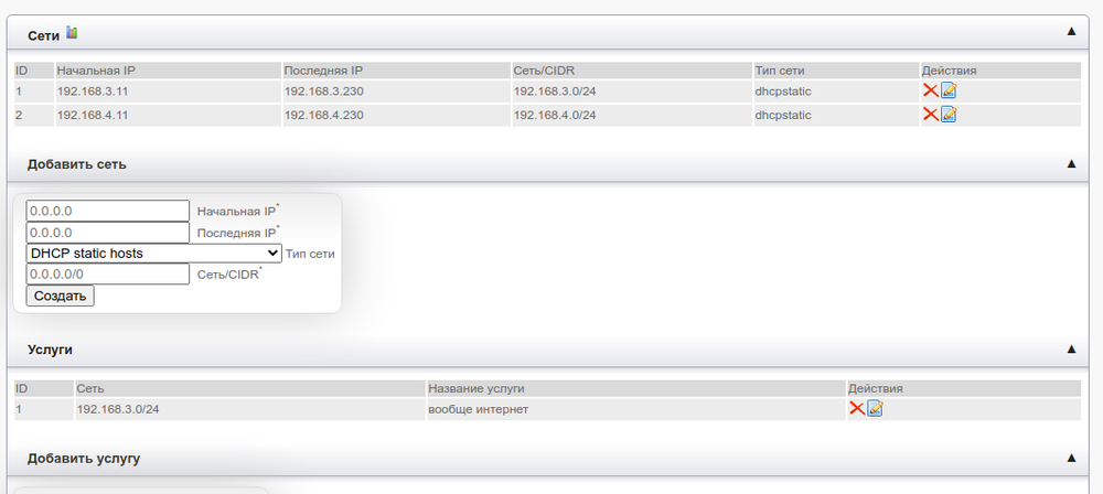

Sava462 0 Опубліковано: 2020-08-18 08:36:10 Автор Share Опубліковано: 2020-08-18 08:36:10 192.168.4.0/24 убил Ссылка на сообщение Поделиться на других сайтах
nightfly 1 230 Опубліковано: 2020-08-18 08:37:28 Share Опубліковано: 2020-08-18 08:37:28 Окей, теперь показываем вывод: select * from `networks` where `id`='1' select count(id) from `nethosts` where netid='1' select * from `nethosts` where `ip`='192.168.3.40' 2 минуты назад, l1ght сказав: тебя range вообще не смутил?))) меня тут вообще дохера всего смущает. Ссылка на сообщение Поделиться на других сайтах
Sava462 0 Опубліковано: 2020-08-18 08:47:57 Автор Share Опубліковано: 2020-08-18 08:47:57 * from `networks` where `id`='1'; +----+--------------+---------------+----------------+------------+------------+ | id | startip | endip | desc | nettype | use_radius | +----+--------------+---------------+----------------+------------+------------+ | 1 | 192.168.3.11 | 192.168.3.230 | 192.168.3.0/24 | dhcpstatic | 0 | +----+--------------+---------------+----------------+------------+------------+ 1 row in set (0.00 sec) select count(id) from `nethosts` where netid='1' ; +-----------+ | count(id) | +-----------+ | 211 | +-----------+ select * from `nethosts` where `ip`='192.168.3.40'; Empty set (0.01 sec) Ссылка на сообщение Поделиться на других сайтах
Sava462 0 Опубліковано: 2020-08-18 08:59:39 Автор Share Опубліковано: 2020-08-18 08:59:39 где проверить правильность сетевих карточек ? 06000 0 0 nat 1 ip from table(2) to not table(9) out xmit re0 06001 18750982 16669862373 nat 1 ip from any to me in recv re0 12000 12391720 3094424827 pipe tablearg ip from table(3) to any via em1 in 12001 19000939 16856801512 pipe tablearg ip from any to table(4) via em1 out Your MySQL connection id is 112621 Server version: 5.7.31 Source distribution Ссылка на сообщение Поделиться на других сайтах
nightfly 1 230 Опубліковано: 2020-08-18 09:07:13 Share Опубліковано: 2020-08-18 09:07:13 17 минут назад, Sava462 сказав: * from `networks` where `id`='1'; +----+--------------+---------------+----------------+------------+------------+ | id | startip | endip | desc | nettype | use_radius | +----+--------------+---------------+----------------+------------+------------+ | 1 | 192.168.3.11 | 192.168.3.230 | 192.168.3.0/24 | dhcpstatic | 0 | +----+--------------+---------------+----------------+------------+------------+ 1 row in set (0.00 sec) select count(id) from `nethosts` where netid='1' ; +-----------+ | count(id) | +-----------+ | 211 | +-----------+ select * from `nethosts` where `ip`='192.168.3.40'; Empty set (0.01 sec) Вообще предполагалось из SQL консоли, ну да ладно. А теперь идем к этому пользователю в черную магию, а потом в контроль целосности. Ссылка на сообщение Поделиться на других сайтах
Sava462 0 Опубліковано: 2020-08-18 09:12:58 Автор Share Опубліковано: 2020-08-18 09:12:58 А теперь идем к этому пользователю в черную магию, а потом в контроль целосности. - я незнаю что ето ??? сори нашол Не существует Сеть да пошло 192.168.3.223 (Первая свободная для этой услуги) как правильно розширить сеть 192.168.3.1/24 Ссылка на сообщение Поделиться на других сайтах
Sava462 0 Опубліковано: 2020-08-18 09:20:38 Автор Share Опубліковано: 2020-08-18 09:20:38 Дякую прикольна функция ! Ссылка на сообщение Поделиться на других сайтах
