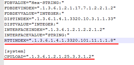

Не работает SNMP для BDCOM GP3600-8
Приветствую.
FreeBSD 12.0-RELEASE amd64
Версия Ubilling: 0.9.5 rev 6653 (Многое переточено под собственные реалии)
В свичи добавлено OLT с шаблоном SNMP BDCOM_GP3608 (Прошивка на оборудовании последняя)
При опросе выдает пустой результат
Для свичей типа Edge-Core ECS3510-28T проблем нет.
Через консоль, по snmpwalk -c public -On -v 2c 10.128.255.4 выполнение прерывается с ошибкой
С ключом -Cc все гладко. При добавлении ключа -Cc в alter.ini проблема в модуле не исчезает.
При опросе из консоли по шаблону ошибки возникают по:
snmpwalk -c public -On -v 2c 10.128.255.4 .1.3.6.1.4.1.3320.101.11.1.1.8
snmpwalk -c public -On -v 2c 10.128.255.4 .1.3.6.1.2.1.2.2.1.2
Собственно, чем лечить?

Пофиг на чейнжлог, там ошибака про 36**, не работает оно там.
