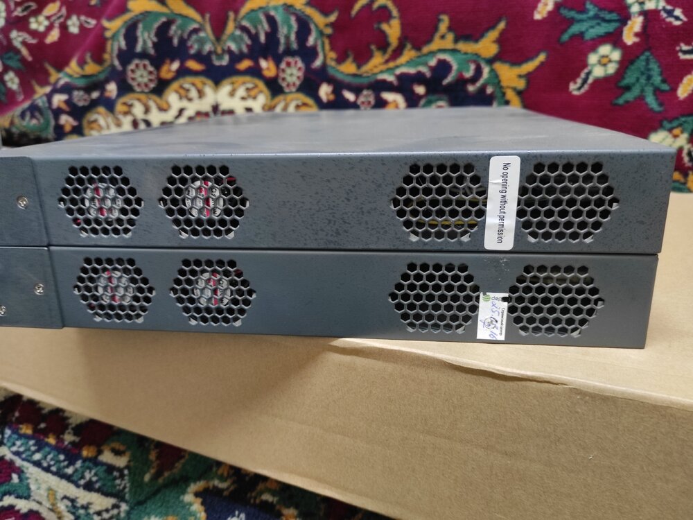

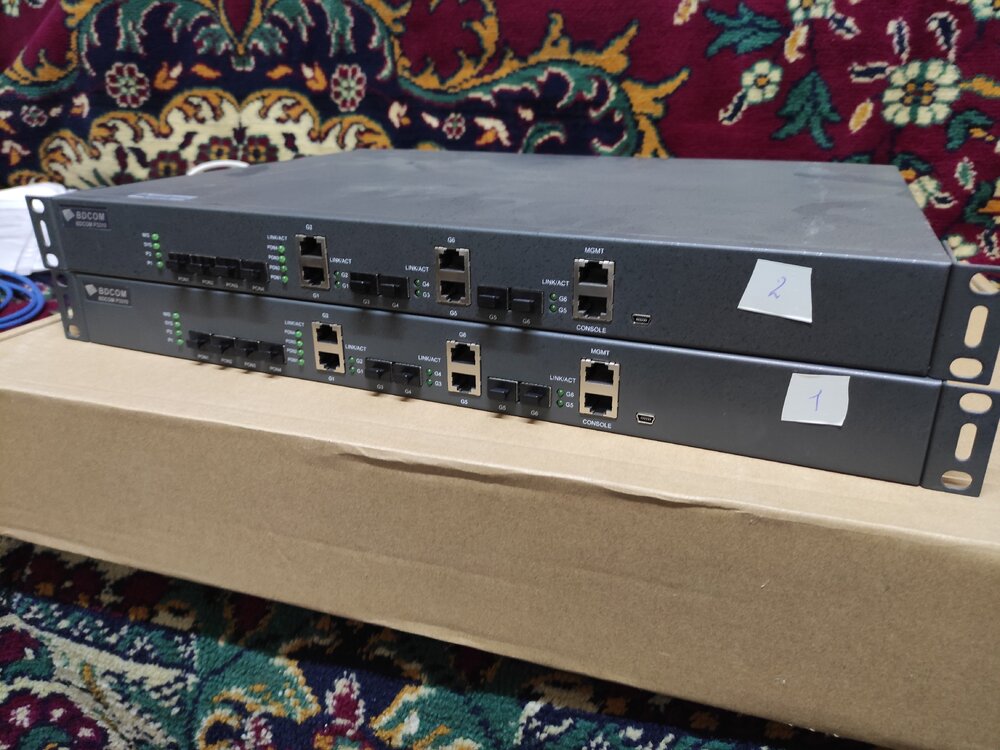

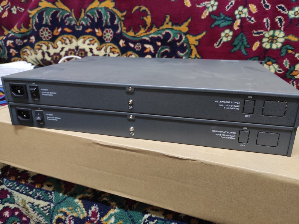

BDCOM P3310 продам б/у
Продам BDCOM P3310 б/у, полностью рабочие, сняты в связи с апгрейдом. В наличии 2 шт, покупались на Депсе в 2016-2017г. Без модулей. 300$ штука.
Відредаговано alexdiesel
Добавил фото
