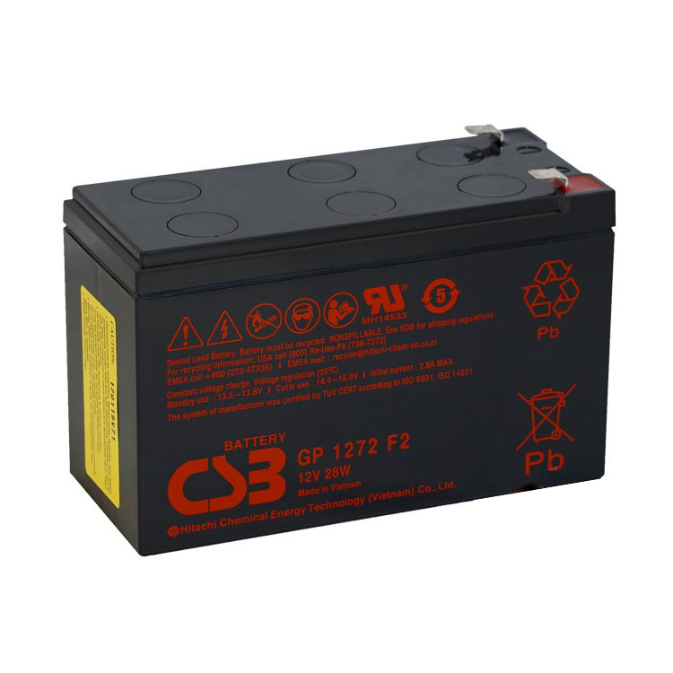

Продам АКБ CSB 12V7,2Ah
Аккумуляторная батарея CSB GP1272F2, 12V 7,2Ah  (151х65х100мм) 2,4кг  - 16уе
есть также другой ампераж
