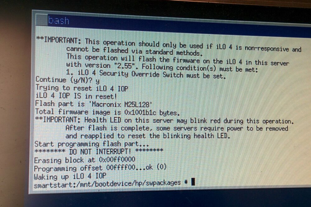

./CP027578.scexe --direct
Возможно потребуется остановить запущенные сервисы/драйвера iLO (утилита подскажет как и какие)
тут внимание ! Нет ,утилита не подскажет !
нужно ввести простую волшебную команду :
rmmod hpilo
после Запускаем:
и чудо оно пошло!
После успешной прошивки iLO, отключаем питание и возвращаем первый (S1) свитч обратно (OFF).
