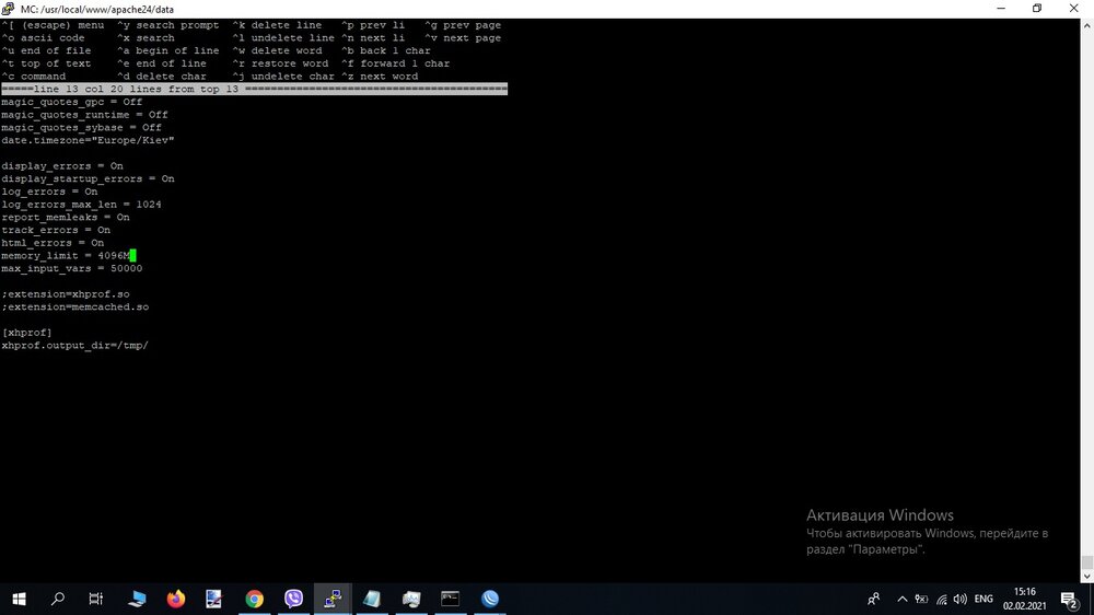

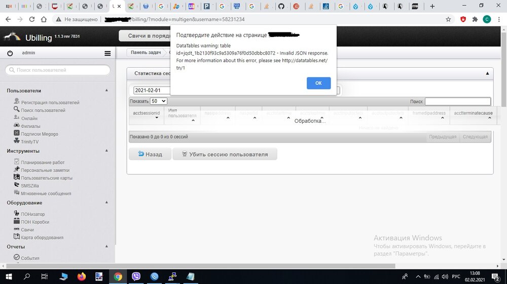

Колеги доброго времени суток, при попытке открыть кучаген вылетает ошибка:
в логах при етом ругань  PHP Fatal error:  Allowed memory size of 536870912 bytes exhausted (tried to allocate 20480 bytes) in /usr/local/www/apache24/data/billing/api/libs/api.mysql.php on line 84, referer: http:/x.x.x.x/billing/?module=multigen&username=68719943.Количество памяти через php.ini крутил до 4-ч гиг,не помогло.Посоветуйте куда еще глядеть
херово крутили кстати, так как у вас там явный дефолт в 512M.

1. сами на калькуляторе посчитате, сколько 536870912 bytes в Мб, или помочь?
2. как перезапускается апач после изменений в php.ini, вы походу тоже еще не выучили.
3. ну да, ну да...

1)512Mb было по дефолту
2) случайно узнал про service apache24 restart я наверное сообразил про перезапуск
11 минут назад, SerSkiner сказал:
не помогло если вдруг интрестно
