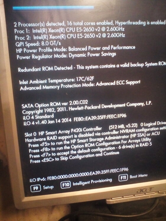

Brandcomputers 23 Опубликовано: 2021-02-02 20:22:44 Share Опубликовано: 2021-02-02 20:22:44 Если у Вы увидели страшную надпись "hardware raid support is disabled via controller nvram configuration " то Вам сюда : Скачиваем Service Pack for ProLiant 2016+ (поискать на торентах) версия 8.1 не работает (мило висит на пейзаже с природой), версия 8.0 работает С помощью HP USB Key Utility for Windows создаем загрузочную флешку из образа SPP , нужно именно HP USB Key Utility for Windows так как RUFUS не умеет делать правильній загрузчик HP , проверено. Помните ! Далеко не все флешки корректно работают с HP USB Key Utility , у меня из 3 заведомо рабочих подошла только 1 , остальные вываливались в ошибку при попытке забутится. Обязательно нужно убить все предыдущие разделы встроеной утилитой HP smart storage administrator ( HP SSA) нажав F5 так как ранее созданые логические разделы удалить в режиме рейда уже не удасться! Загружаем сервер с флешки SPP, нужно выбрать Interactive mode и когда очень неспешно загрузится основное меню, нажимаем ctrl + alt + d + b + x для запуска консоли #смотрим текущий конфиг контроллера, запоминаем слот hpssacli ctrl all show config detail #Проверка состояния контроллера и батареи hpssacli ctrl all show config detail | grep -E "(Controller Status|Battery/Capacitor Status)" #отключаем HBA значение controller slot=0 стандарно для встроенных контроллеров HP hpssacli controller slot=0 modify hbamode=off forced 1 Ссылка на сообщение Поделиться на других сайтах
