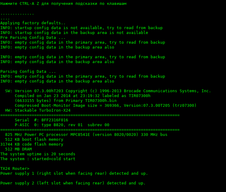

illarion74 0 Опубликовано: 2021-02-24 06:38:05 Share Опубликовано: 2021-02-24 06:38:05 Попал мне в руки девайс — Brocade TurboIron 24x. Первый раз (это было в пятницу) мне удалось к нему подключиться и начать понемногу конфигурить. Соответственно отвлекался на всякие текущие дела..... В какой-то момент консоль замерла наглухо... Думал глюк, перегрузил ПК, сам брокейд. Подключаюсь — глухо, консоль молчит. Перегрузил брокейд с включеной консолью — выхлоп старта брокейда есть, а дальше тишина, консоль молчит. Попробовал через MGMT порт — тоже результата нет. Такое чувство, что где-то блокировка включилась в самом брокейде. Да и если взять этот шнур и подкинуться к любому другому свитчу, всё работает прекрасно. И ещё у него постоянно светится MGMT порт. Как будто он горелый. Что ещё можно предпринять? Ссылка на сообщение Поделиться на других сайтах

illarion74 0 Опубликовано: 2021-02-24 08:04:16 Автор Share Опубликовано: 2021-02-24 08:04:16 Терминал работает, выставлены параметры 9600 8N1 Загрузку свитча показывает, доходит до строки приглашения, и дальше полная тишина. Нет никакой реакции на нажатие любых кнопок. Ссылка на сообщение Поделиться на других сайтах

illarion74 0 Опубликовано: 2021-02-25 07:16:43 Автор Share Опубликовано: 2021-02-25 07:16:43 Спасибо всем за помощь. Проблема оказалась банальнее. Переходник USB-to-COM почемуто начинал глючить именно на этом свитче. Привезли новый переходник -- всё заработало. Ссылка на сообщение Поделиться на других сайтах
