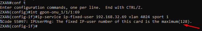

Настриваю IP Source Guard + ip-fixed-user на ZTE C320 1.2.5p3
interface gpon-onu_1/1/1:68
  ip-service ip-source-guard enable sport 1
  ip-service ip-fixed-user 192.168.32.68 vlan 4024 sport 1
На 129 клиенте столкнулся с ошибкой , The fixed IP-user number of this card is the maximum(128)
Можно ли как-то это пофиксить , тока 128 ипсервисов на карту маловато.

он уже поднят , я же говорю , что выскочила ошибка на 129 клиенте на карте , т.е на 128 клиентах записались нормально , а следующей уже с ошибкой , что типо хорош! ограничение карты 128.
Просто уточняю , можно ли как-то это пофисить.image.png.6c0fdacd7834dd2aa34ad93022387ee9.png
