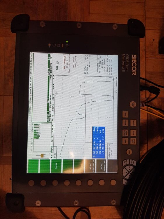

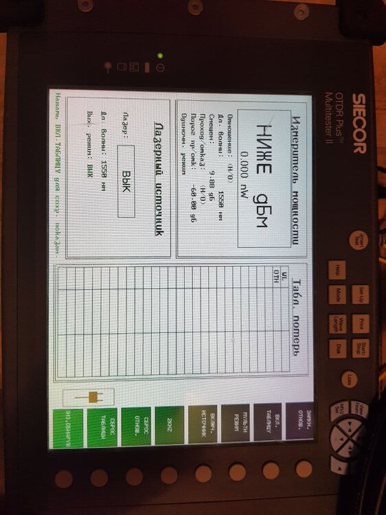

Рефлектометр Corning 340M OTDR Plus™ Multitester II , аналог Anritsu NETTEST CMA4000
Продано
OTDR Производство Corning Cable Systems, базовая платформа Anritsu Nettest-4000i
Боевое рабочее состояние.
Цветной 10ти дюймовый дисплей.
Русский язык присутствует.
Оптический модуль 2520 CATV Mid range dual single-mode
36/34 dB, 1310/1550 nm,
Visual Fault Locator (VFL). -Есть
+20 dB power meter -есть
Профессиональная не убиваемая железяка по цене китайца.
На фото измерения двух (разных) 50метровых патчей внешнего исполнения.
