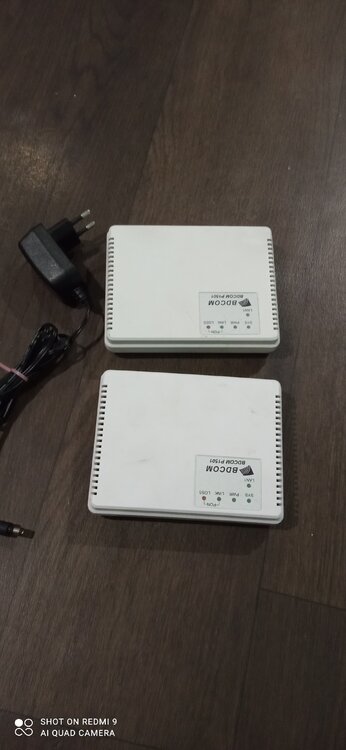

Продам bdcom p1501
Продам 2 onu приемника bdcom p1501. Исправны, в комплекте с БП. Ньюанс, сломаны внутренние крепления, держатся на защёлках.
По 150 грн.
