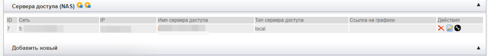

создал NAS для работы с cisco, в нем есть например два атрибута:
когда очищаем все атрибуты и делаем регенерацию в  mlg_reply есть оба, но после повторной регенерации (либо кнопкой в управлении NAS, либо через crontab) остается один.
как я понял остается один атрибут из всех с одинаковым значением "Атрибут" в таблице, не зависимо от отличий в "операторах" и "значениях"
NAS:
все еще в процессе настройки

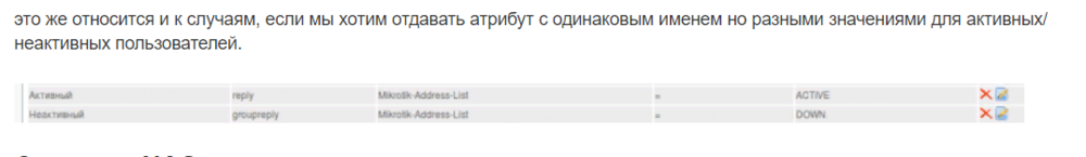

Перечитайте внимательно мануал по Кучаген.
  • Like 1
1 час назад, Ромка сказал:
/ib/asp24_2020.09.16_2.gif
Увидел, спасибо!
А вот с этим как быть?
один в reply, другой в groupreply. остаются еще два.

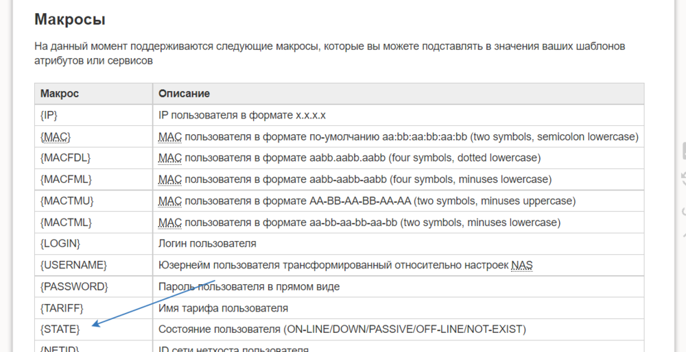

Я так подозреваю, N(STATE)... это для абонентов с негативным депозитом, либо не авторизованных? Если да, то прочтите мануал по кучаген ещё раз, внимательно)

Подозрения развею. В N(STATE), (STATE) как вы понимаете состояние абонента, а вот выражения {STATE}_L4R  и {STATE}_SRV, соответствуют AAA сервису в cisco.
Сделал на cisco как то так:
policy-map type service ON-LINE_L4R
policy-map type service DOWN_SRV
 service local
 7 class type traffic ACL-DOWN
 class type traffic default input
  drop
policy-map type service OFF-LINE_SRV
 service local
 3 class type traffic ACL-OFF-LINE
  drop
policy-map type service PASSIVE_SRV
 service local
 5 class type traffic ACL-PASSIVE
  drop
policy-map type service ON-LINE_SRV
 service local
 8 class type traffic ACL-ON-LINE
policy-map type service PASSIVE_L4R
 service local
 4 class type traffic ACL-PASSIVE_L4R
  redirect to group PASSIVE_REDIRECT
  drop
policy-map type service DOWN_L4R
 service local
 6 class type traffic ACL-DOWN_L4R
  redirect to group DOWN_REDIRECT
  drop
policy-map type service OFF-LINE_L4R
 service local
 6 class type traffic ACL-OFF-LINE_L4R
  drop
Это все работало на атрибутах радиуса в сети
настроил атрибуты NAS на сервере после перехода на другую железку. Под туже конфигурацию на cisco.
Да и еще, букварь обязательно прочту.
Відредаговано Andrey75
Впрочем методом проб и ошибок cisco завелась без
сервисы присваиваются, видимо тема закрыта.

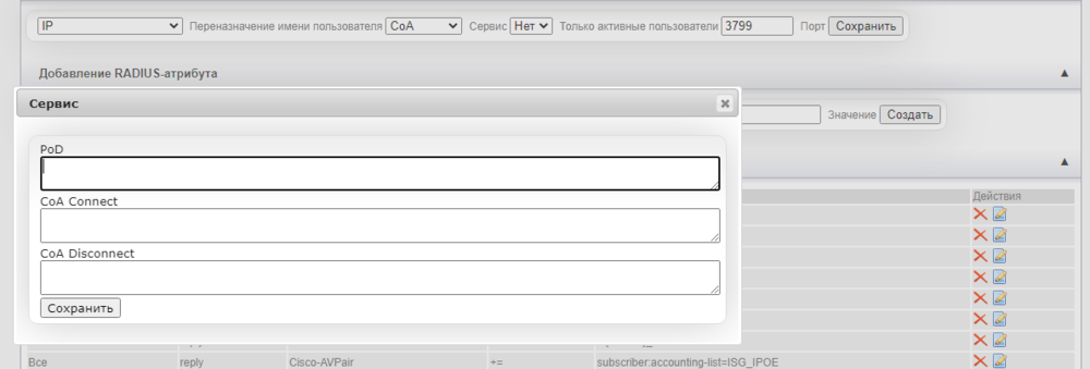

      Добрий день,
      створили запасний NAS із зайвою хромосомою, все працює але коли треба вбити сесію користувача - то у списку NAS серверів лише один (той що основний)
      переназначити швидкість теж не можу
      я так розумію пакети CoA Disconnect, CoA connect, PoD - ідуть на IP адресу старого NAS ?
