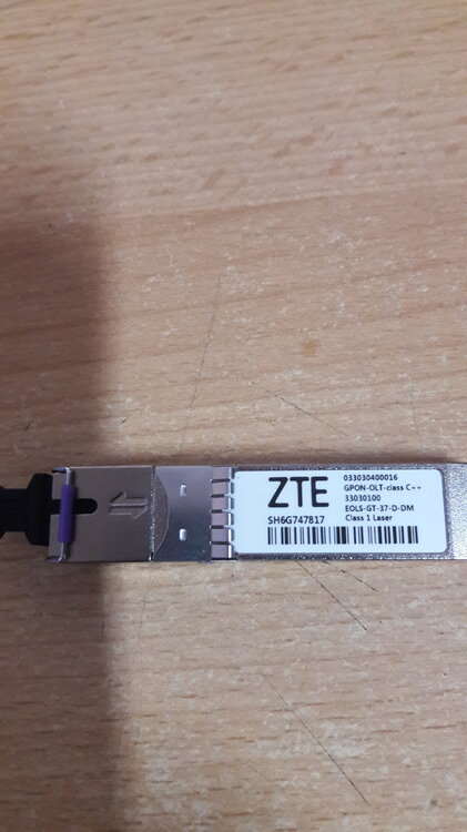

Здравствуйте, года 2 назад брали новый OLT ZTE  и там в плате были установлены SFP OLT ZTE Class ++  - в последнее время они начали выходить из строя ( сигнал с них выходит а вот onu он не видит). От осени 21 года уже испортилось 3 модуля с периодичности 2+ месяца между каждым. На первом модуле сигналы были разные у абонентом и до -26 , грешили на это . На следующих двух модулях сигнал от -11 до -23. OLT подключено через UPS . Не могу понять в чем может быть причина ???

Покажите фото модуля.  ZTE не делает модулей , для ЗТЕ делают модуля разные производители с бирками ЗТЕ,  поэтому модулей много с виду одинаковых а по факту разного производителя , в консольке можно посмотреть реального вендора модуля аля Hisense, Eoptolink и др.  Также у одной и той же модели модуля  есть разные ревизии аппаратные модуля , именно поэтому реально интересно посмотреть на что жалобы .  Воообще это большая редкость , что бы модуль олт погибал на приемной части .
Посмотрел в консоле - все верно пишет что модуль
EOPTOLINK INC ,
TxPower      : 6.077(dbm)
  Bias-Current   : 30.166    (mA)           Laser-Rate   : 25(100Mb/s)
  Temperature    : 30.156    (c)            Supply-Vol   : 3.000(v)
это такой же с биркой ZTE только рабочий  ( прикрепил фото с сайта на котором брали olt). Сейчас меняем на HUAWEI GPON SFP C++ прописаны как NEOPHOTONICS
  TxPower      : 7.327(dbm)
   Bias-Current   : 14.400    (mA)           Laser-Rate   : 25(100Mb/s)
   Temperature    : 36.000    (c)            Supply-Vol   : 3.298(v)
Edited by dj_uise
Да есть такие модуля у ЗТЕ, правда это фото содранное из нета, а не именно вашего модуля, хотелось просто видеть серийник. О массовых умираниях модулей информации пока нет и не было, поэтому пока выводы сделать нельзя, неплохо было бы для начала заглянуть в ферулу модуля, может че найдем ?:). Особого смысла в модулях от Хуавея не вижу, из минусов не гуманный ценник. Самое смешное , что посмотрев на модуль от Хуавея вы можете обнаружить там все тот же Eopotolink, задумайтесь об этом :).
12 часов назад, prototip сказал:
А теперь возмите и сравните картинку содранную м нета и последнее фото . Это совсем два разных производителя модулей уважаемый, я поэтому и попросил вас сделать реал фото. По последнему фото - эти модуля шли в последнее время в платах ЗТЕ , наработки по ним нет , впрочем все что могу сказать , что они работают как в епон так и в жпон , также работают в бдком .
