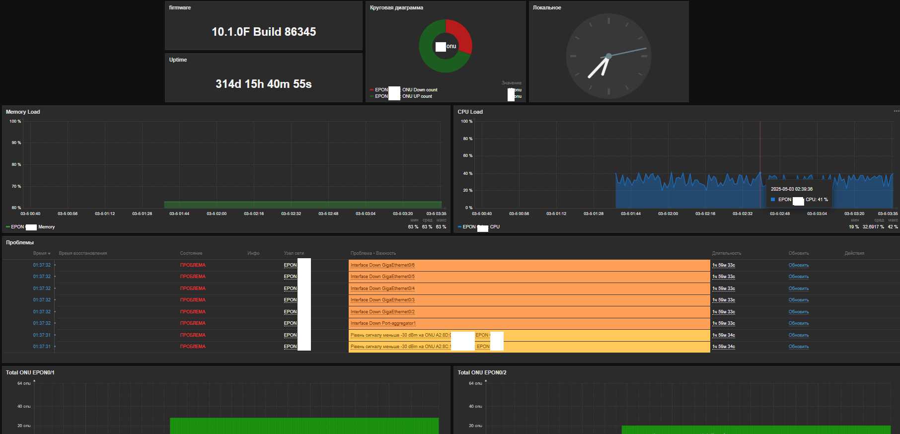

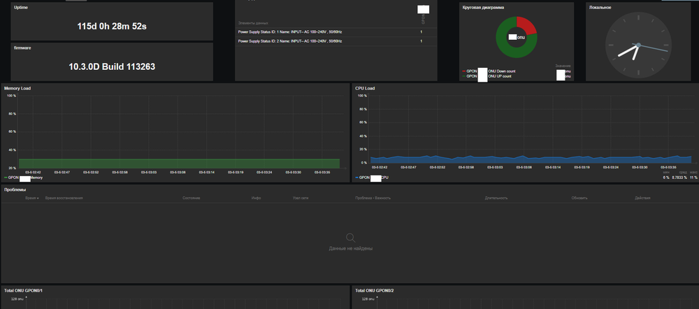

datakrava 52 Опубліковано: 2025-05-03 03:42:45 Share Опубліковано: 2025-05-03 03:42:45 Малює графікі по ону {mac/sn onu} {interface name} (для мб пошуку зручного) + додав панель від себе якщо хочется бачити загальну кількість ОНУ UP/DOWN: /usr/lib/zabbix/externalscripts/onu_up_count.sh #!/bin/bash host=$1 community="public" snmpwalk -v2c -c "$community" "$host" .1.3.6.1.2.1.2.2.1.8 | grep -c "INTEGER: 1" /usr/lib/zabbix/externalscripts/onu_down_count.sh #!/bin/bash host=$1 community="public" snmpwalk -v2c -c "$community" "$host" .1.3.6.1.2.1.2.2.1.8 | grep -c "INTEGER: 2" BDCOM-epon zabbix7_0.yamlОтримання інформації BDCOM-gpon zabbix7_0.yamlОтримання інформації 4 Ссылка на сообщение Поделиться на других сайтах
