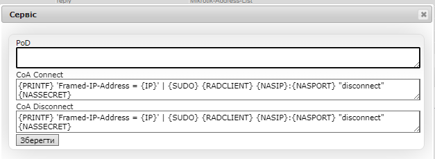

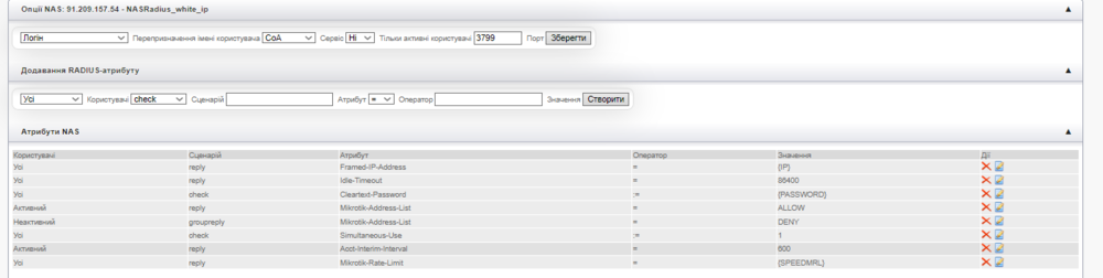

16 часов назад, ppv сказав:
Вибачаюсь можливо за дурне питання, але трохи не зрозумів що ви маєте на увазі?
POD - не CoA.
Опції MULTIGEN_POD_ON_* не мають жодного відношення до CoA. Вони ж не називаються MULTIGEN_COA_ON_*, вірно?
https://wiki.ubilling.net.ua/doku.php?id=multigen
3 hours ago, nightfly said:
POD - не CoA.
Про POD зрозуміло. А хіба не мала б спрацьовувати тут дісконект (CoA Disconnect + CoA Connect), при зміні іп адреси ? Хоча якщо не спрацьовує значить не має. Ок спробую ще інші варіанти на вихідних.
Відредаговано ppv
4 часа назад, ppv сказав:
Екхм, ні.
Я офіційно пишаюсь вашою логікою :)
Ну їх не так багато, правда?
Мабуть якщо ви хочете, щоб спрацьовував сервіс PoD, варто можливо(!) заповнити його хоч якось(!) для NAS-у і вказати, що добре би його взагалі використовувати, ну наприклад подивившись, що у селекторі "сервіс" можна також вибирати всяке різне.
В очевидь, мікротік не дуже може в повноцінне CoA і там все робиться через пинок в disconnect в надії на перепідйом сесії з оновленими параметрами.
Також віддебажити те що насправді відбувається, в тому числі і з виконуваними сервісами, можна вивинтивши MULTIGEN_LOGGING повище кудись і поглипавши очима у відповідний лог.
