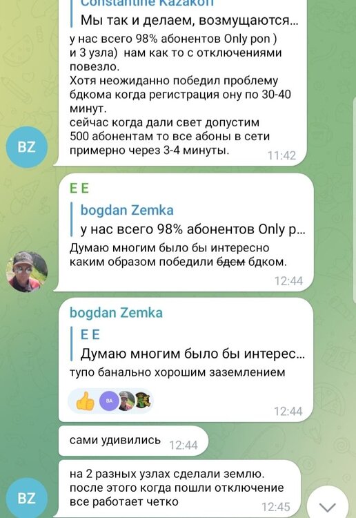

такая же херь. не проходят дхцп запросы, и клиенты начинают работать через 30-40 или 1,5-2 часа. заземление есть.
перешил на ласт прошивку тоже ничего не дало.
