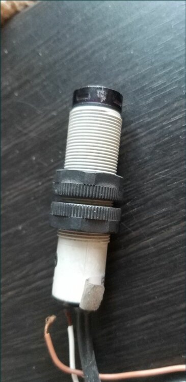

Продам датчики емкостые, фотоэлектрические
Фотоэлектрический датчик, осевой, рефлекторный, 4 м, регулируемый, PNP, NO+NC, пластиковый, разъем M12, FAIM/BP-0E Micro detectors
