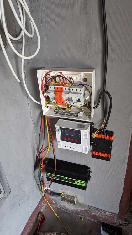

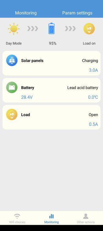

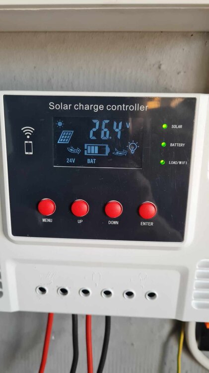

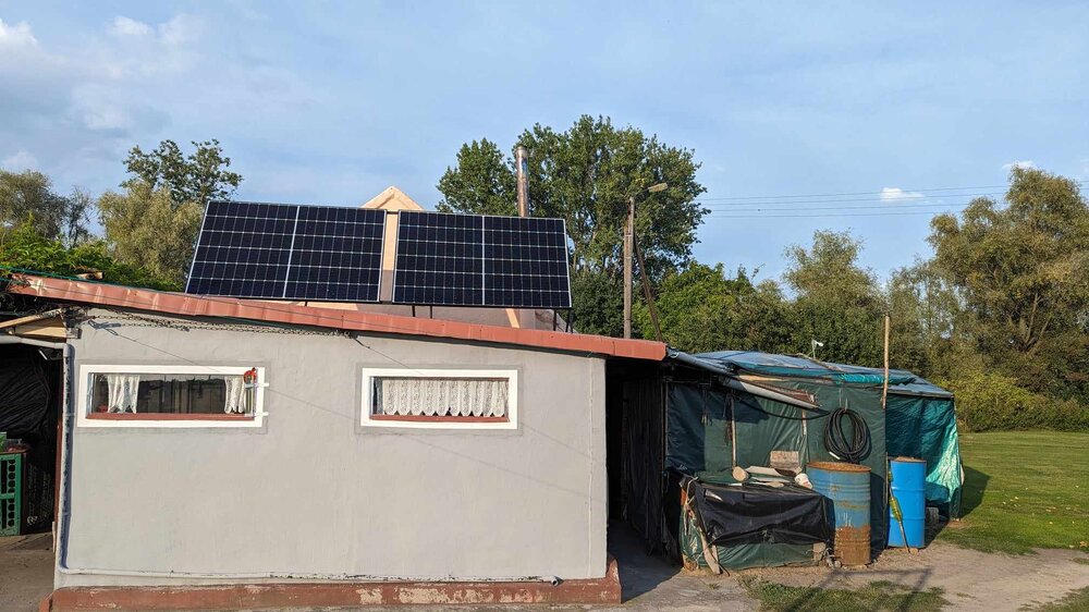

Rostyk.07 16 Опубликовано: 2023-10-06 12:19:34 Share Опубликовано: 2023-10-06 12:19:34 Пошкодував грошей на нормальний контролер і зібрав бомж збірку. 2х 400Вт - 24В панелі, 2х-24В 100Ah AGM Проблема: якщо перебуваю біля контролера то без проблем (через додаток і wi fi видно заряд). Але, як зробити віддалений доступ з іншої мережі? Дивитися скільки вольт на АКБ (щоб регулювати навантаження) Потрібно зробити міст? Є esp8266, розбери Пі, роутер на openwrt, DDWRT. Або встановити онлайн камеру щоб дивилася на дисплей пристрою? Wi-fi вольтметр на esp8266? Брав на : / https://a.aliexpress.com/_Ez3fMNl (в налаштуваннях не знаходжу) А які ваші збірки? Ссылка на сообщение Поделиться на других сайтах

Rostyk.07 16 Опубліковано: 2023-10-09 13:52:09 Автор Share Опубліковано: 2023-10-09 13:52:09 (відредаговано) Emelie, контролер самий дешевий і ньому немає LAN blackjack, порт там тільки для зарядки dc-dc Дивитися напруги, вистачить такої камери. Але, хочу знати скільки контролер віддав Ah в батарею за день. (коротше він до заміни по нормальному) + проблема: інвертор GreenCell 24V 1000w працює до 20в не відключаючись (а це 10 в батарею AGM). Один раз, вже висадив їх до 10 В Буду підбирати резистор відсічення. Є ідеї як зробити по іншому? Відредаговано 2023-10-09 13:52:24 Rostyk.07 Ссылка на сообщение Поделиться на других сайтах

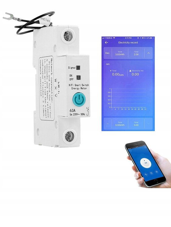

Rostyk.07 16 Опубліковано: 2023-11-30 09:18:08 Автор Share Опубліковано: 2023-11-30 09:18:08 Tuya RTX ZCB16-1P 63A (вход инвертора)+ умную wifi смарт розетку 220 (выход инвертора) Ну и Куломметр Ссылка на сообщение Поделиться на других сайтах
