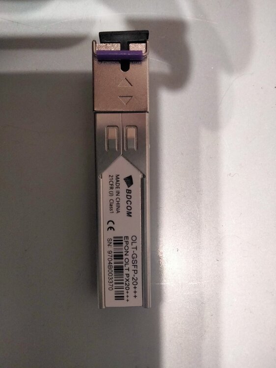

Продам sfp gepon gpon
Продам spf
Bdcom rx 20+++ 8шт новые 1000 грн
