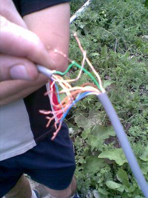

big_johnny 0 Опубликовано: 2008-07-31 17:03:46 Share Опубликовано: 2008-07-31 17:03:46 на длине 130м есть скрутка витой пары , дальше есчо 40м... конечно сигнал при етом очень слабават и про 100 мбит никто не говорит. Тогда инной возможности, кроме скрутки небило... На концах "линка" свичы.. но конечно ето результату не даййййот... Вот... Что делать...? Наткнулся на девайс d-link dwl-p200 ... поможет? п.с. На фотке не ета скрутка.. просто пример))) Ссылка на сообщение Поделиться на других сайтах

BUM 241 Опубліковано: 2008-07-31 17:45:00 Share Опубліковано: 2008-07-31 17:45:00 короче, задам вопрос иначе: что подвесить ТАМ , чтоб ОНО заработало? можно носки, трусы ... прищепки главное не забыть п.с. какой вопрос, такой ответ ... перевесить кабель и забыть. если у Вас к примеру оптику порвет в воздухе, вы будите муфту подвешивать в воздухе? п.с.с. хотя наблюдал извращенцев которые додумались свитч подвесить в воздухе и запитать его удаленкой ... (эта вся срань была помещена в баклашку и залита селиконом ... ). смотриццо очень романтично. не советую так делать. Ссылка на сообщение Поделиться на других сайтах

big_johnny 0 Опубліковано: 2008-08-01 15:15:47 Автор Share Опубліковано: 2008-08-01 15:15:47 ясно.... Будем перевешивать.... Давно б так зделали, если б не то что ета вся хрень идьот по столбах на висоте 5м вместе со сталькой к которой подвешена.... Снимать, ну уж больно трудно))) Ссылка на сообщение Поделиться на других сайтах

planet_online 0 Опубліковано: 2008-11-02 15:22:40 Share Опубліковано: 2008-11-02 15:22:40 запаять пары и уложыть в гильзы хорошо заизолирывать и год-полтора провисит... Ссылка на сообщение Поделиться на других сайтах
tyoma 79 Опубліковано: 2008-11-02 15:47:52 Share Опубліковано: 2008-11-02 15:47:52 запаять пары и уложыть в гильзы хорошо заизолирывать и год-полтора провисит... а вот паять как раз не надо Ссылка на сообщение Поделиться на других сайтах
Sanito 129 Опубліковано: 2008-11-02 16:38:44 Share Опубліковано: 2008-11-02 16:38:44 Надо сделать хорошую скрутку. Аккуратно снять изоляцию (подогреть зажигалкой перед этим) и скрутить под углом 90 градусов 5-6 сантиметров меди. Потом термоусадки и 2-3 слоя изоленты. Если важен линк на 100, попробуйте поставить свитчи Repotec RP-1708K (вот ссылка на пятипортовый аналог), стоят они на радиорынке в Киеве гривен 100 за штуку, в моей практике есть случай, когда линк ~25 метров витой пары + ~330 метров п-296 (канализация, экран заземлен) + ~40 метров витой пары на этих свитчах поднялся и работал больше двух лет на 100 мегабит. ЗЫ. Пинайте как хотите, но факт остается фактом. Работал линк. Ссылка на сообщение Поделиться на других сайтах
