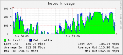

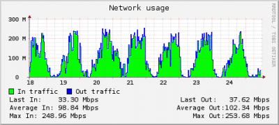

blackjack 250 Posted 2008-12-25 09:21:44 Share Posted 2008-12-25 09:21:44 Всем привет. Есть маршрутизатор на фре на котором подняты вланы и цыско 6509. Линк от циско (транковый порт) к маршрутизатору 1Гбит и на маршрутизаторе сетевушка на 1Гбит. Проблема в том что скорость на маршуритизаторе между подсетями не превышает 256Мбит. В чем может быть проблема? Или все есть и это я в чем то ошибаюсь? Вот рисунки МРТЖ, и самописного скрипта для ррд для просмотра загрузки. Link to post Share on other sites
kvirtu 315 Posted 2008-12-25 10:35:10 Share Posted 2008-12-25 10:35:10 Всем привет.Есть маршрутизатор на фре на котором подняты вланы и цыско 6509. Линк от циско (транковый порт) к маршрутизатору 1Гбит и на маршрутизаторе сетевушка на 1Гбит. Проблема в том что скорость на маршуритизаторе между подсетями не превышает 256Мбит. В чем может быть проблема? Или все есть и это я в чем то ошибаюсь? Вот рисунки МРТЖ, и самописного скрипта для ррд для просмотра загрузки. сетевуха встроенная ??? Как проверял скорость Link to post Share on other sites
blackjack 250 Posted 2008-12-25 11:01:39 Author Share Posted 2008-12-25 11:01:39 Нет не встроенная. Ну как проверял, вот картинки загрузки, нет на картинках больше 256Мбит. Link to post Share on other sites

blackjack 250 Posted 2008-12-26 19:57:50 Author Share Posted 2008-12-26 19:57:50 афтар нашолся :-) Значит так проясняю ситуацию. Мртж и самописный RRDTool натравил на Counter64. Результат оказался тем же. Нет всетаки скорости больше 256Мбит. Значит счетчики тепер не переполняются. Идем дальше. На рисунке ниже четко видно на графике за последние сутки, что предел наступает где-то около 256. Можно конечно запустить всю маршрутизацию между ВЛАНАМИ через циску, но в таком случае 1. всем клиентам придется перенастраивать для себя ДНС сервер, или каким-то образом настроить циску на перенаправление ДНС запросов на фрю. 2. Я не в курсе как на циске с помощью биллинга Ноденай блокировать трафик между подсетями (городской трафик). Link to post Share on other sites
