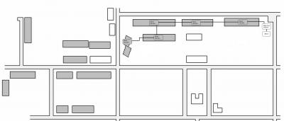

neofun 0 Опубликовано: 2009-05-25 13:21:59 Share Опубликовано: 2009-05-25 13:21:59 В файле расчет.zip попытался посчитать сколько нужно для того чтобы построить какую-никакую пионерскую сеть. без стоимости открытия ЧП и лицензий. Подскажите пожалуйста что я пропустил. В файле Схема.jpg приблизительная схема сети. Здания 5-ти этажные серым цветом. расстояние между свичами 100-120 метров. Знаю что неуправляемое железо в топку но всё же будет ли такая схема работать? Вообщем покритикуйте пожалуйста... Ссылка на сообщение Поделиться на других сайтах
Sergek 123 Опубликовано: 2009-05-25 13:36:02 Share Опубликовано: 2009-05-25 13:36:02 Все реально, но хочется кое что уточнить.... 1. Вчем смысл установки Л2 коммутатора в начале колбаски? 2. С двухпарной витой парой микроватовские ПоЕшки работать не будут либо использовать это http://microwatt.com.ua/catalog/adapter91/ , но сечение маловастое получится.... Ссылка на сообщение Поделиться на других сайтах
neofun 0 Опубликовано: 2009-05-25 13:45:28 Автор Share Опубликовано: 2009-05-25 13:45:28 1) у этого свича есть поддержка MAC-based VLAN. Разделить дома на вланы по МАС адресам. 2) на счет кабеля недосмотрел, спасибо Ссылка на сообщение Поделиться на других сайтах
kastra12 7 Опубликовано: 2009-05-25 23:21:22 Share Опубликовано: 2009-05-25 23:21:22 для начала возьми старый комп на intel гривен за 250 найди чела который поставит микротик(400-600грн) купи дешёвых восьми портових нкоров (86грн), ящики бери сразу бк400 с замком по 145 грн (в них потом проще бедет оптику засунуть всё равно медь придётся менять) , 2бухты FTP (медь) 620грн не бери с тросом повесиш на провалку + мелочи 400грн и того примерно 3500 грн (без нета) а потом и оптика по волокну в каждый дом и Edge-Core Ссылка на сообщение Поделиться на других сайтах
][-RaY 387 Опубликовано: 2009-05-26 00:28:30 Share Опубликовано: 2009-05-26 00:28:30 Таки лучше брать с проволокой\тросом, так как нормальная оцинковка для подвеса нынче не мало стоит и разница небольшая будет, а геморроя в разы больше. Ссылка на сообщение Поделиться на других сайтах

komigo 0 Опубликовано: 2009-06-04 19:07:48 Share Опубликовано: 2009-06-04 19:07:48 а почему ты берёшь FTP CAT5, я бы на твоём месте брал FTP CAT5e более улучшенная "версия" кабеля Ссылка на сообщение Поделиться на других сайтах
neofun 0 Опубликовано: 2009-06-04 19:18:48 Автор Share Опубликовано: 2009-06-04 19:18:48 а почему ты берёшь FTP CAT5, я бы на твоём месте брал FTP CAT5e более улучшенная "версия" кабеля Экономия...мать её Ссылка на сообщение Поделиться на других сайтах
icecybe 35 Опубликовано: 2009-06-04 20:48:39 Share Опубликовано: 2009-06-04 20:48:39 а потом лысина на башке от нехватки волос. ПОчему линк падает ) Ссылка на сообщение Поделиться на других сайтах
