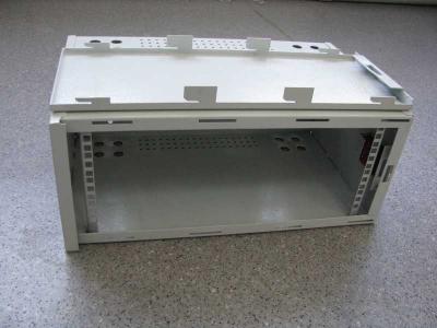

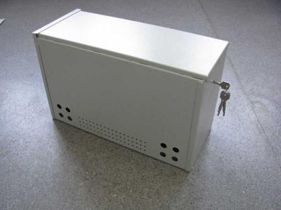

DBOR 0 Опубликовано: 2009-06-04 06:49:31 Share Опубликовано: 2009-06-04 06:49:31 Добрый день всем. Долго и можно сказать что с упоением читал тему про заводское изготовление ящиков. В результате сел за комп, нарисовал и сделал опытные образцы ящиков. Получилась конструкция, фото которой представлены ниже. Это предсерийный образец, который в серии будет несколько модифицирован. В серии будет стоять замок не Kale, а ПРО-САМ мини, 19" рейки будут передвижными с шагом в 20мм, первый и последний зуб крепления крышки станут такими же, как центральные. Конструкция доказала надежность к вскрытию ломиком 80мм, молотком, стамеской. Наша сборка смогла его смять, местами разорвав сталь 1,5мм, но не вскрыть. Сам ящик сделан из 1,5мм стали, крышка-из 2мм. Глубина ящика 350мм, оптобокс туда отлично становится, можно поставить и наш корпус CSV 2U-mini. Заодно нарисовал и сделал оптические боксы, кабельные органайзеры с петлями, мелкие полочки 200мм для этих ящиков, чтоб так сказать 2 раза не ходить. Фото этих вещей будут сегодня или завтра. Ящики покрашены порошковой краской RAL 7035, можно красить и в черный, по желанию. Если есть мысли по поводу внутренних кронштейнов, монтажных панелей и.т.п., милости прошу, пишите. На цену это практически не повлияет. Предполагается розничная цена 260 гривен. На пробу и тестирование готовы отдать по 200гривен, но по 1 ящику в руки . Вопросы и предложения - в ICQ. Если конструкцию клиенты одобрят, то можно сделать и 6, 9 юнитов. www.csv.com.ua ICQ 475329319 Ссылка на сообщение Поделиться на других сайтах

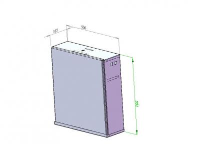

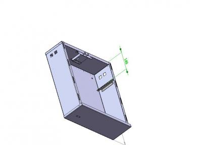

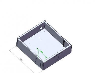

DBOR 0 Опубликовано: 2009-06-22 11:31:06 Автор Share Опубликовано: 2009-06-22 11:31:06 Продолжу тему. На неделе будут вот такие шкафчики, как на картинках. Цена - 240 розница. Замок- ПРО САМ, кронштейн автомата, съемный кронштейн розеток. Конструкция крышки - как на 4U. Те кто получил пробные образцы, оценят Обратите внимание на одну особенность. Для снятия крышки ее нужно сдвинуть на 22мм, то есть шкафы могут стоять в углах и там где мало места. То есть, ему требуется столько же места для открытия двери, сколько и петельному, но эта конструкция дешевле. Уже есть шкафы 9U, глубиной 450мм, аналоги 4U по компоновке. Цена - 440 гривен. Комплект аналогичен 4U. Напоминаю, к шкафам есть органайзеры петельные (6 петель) по 39 гривен, полки 1U 200мм по 69 гривен. На сайте все это появится в ближайшее время. www.csv.com.ua Ссылка на сообщение Поделиться на других сайтах

koshatina 19 Опубликовано: 2009-07-06 09:18:10 Share Опубликовано: 2009-07-06 09:18:10 в общем когда столкнулся с этими ящиками - то смог сказать одно... супер ... качество выполнения лучше чем у ай-пи-кома (да простят меня любители этой доблестной организации). намного удобнее чем 550-ые. единственное где не очень подходят - там где мало места - они то в глубину достаточно большие, но такие моменты бывают редко. как итог - мне понравилось - все новое собираюсь на них строить... Ссылка на сообщение Поделиться на других сайтах

koshatina 19 Опубликовано: 2009-07-07 08:27:28 Share Опубликовано: 2009-07-07 08:27:28 потом если закусит или перекосит заново снимать ... но кажется пенальная крышка поудобнее будет. не, если их сравнивать то пенальную чаще перекашивает - а тут приложил и задвинул... удобней ИМХО. но опять же - на любителя и исходя из тех. задания Ссылка на сообщение Поделиться на других сайтах
DBOR 0 Опубликовано: 2009-07-07 08:53:10 Автор Share Опубликовано: 2009-07-07 08:53:10 По поводу попадать, все просто. Крышки не перекашивает и не закусывает. По поводу отогнуть. А тут не все так просто. По нашим тестам пенал вскрыть намного проще, чем такую конструкцию. Ее можно сравнить с пеналом, усиленным уголком и с защитной перемычкой. Сломать зубы нереально, особенно со стремянки . И очень большой плюс конструкции-не надо выдвигать ВСЮ крышку. Достаточно выдвинуть зубы и снять ее. Когда мы начали их делать, то наши ребята накинулись на ящик с ломом и обломались , а пенал им на один зуб. Так что пробуйте, тогда и мнение свое будет более определенным. Ссылка на сообщение Поделиться на других сайтах

ISP miranet 17 Опубликовано: 2009-08-03 11:15:01 Share Опубликовано: 2009-08-03 11:15:01 на вид все ок, но меня смущают отверстия сверху! у нас есть случаи когда идийоты заливают активку сверху то ли маслом то ли горючей смесью и пождигают то ли просто водой. по-этому отказались от шкафов с отверстиями сверху. берём у ваго с жабрами: http://vago.com.ua/ru/catalog/antivandalniy_shkaf/17/ а так ничего ящик. Ссылка на сообщение Поделиться на других сайтах
