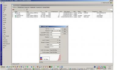

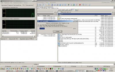

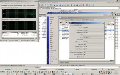

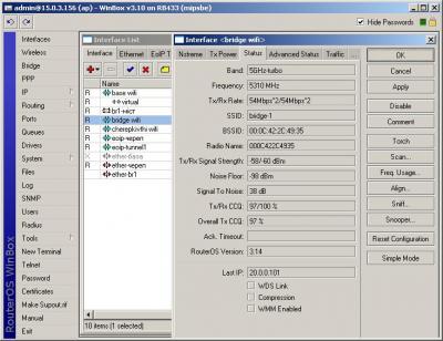

fastvd 62 Опубліковано: 2009-06-17 04:25:37 Share Опубліковано: 2009-06-17 04:25:37 верняк антенны- сами долго мучались, пока не купили не оттечествинные 5 ггц, а то нашие ещё не научились делать...на 26 км харьковские облучатели+0,9 офсет показал -86 дби, а потом словатские -65...послезавтра ещё русские панельки буду тэстить...обизательно отпишусь как и обещал результаты на 5 ггц на русских панельках ( http://www.asp24antenna.com.ua/antenna/as-24/ ), расстояние 2 км, видимость прямая, карточки р52, софт 3,14, железо рб433 с обеих сторон, с одной стороны кроме р52 на приёме стоит ещё 2 карточки-одна на базу и вторая на мост2 который дальше стреляет(мост2 и база на 2.4, база на обычных канлах, а мост2 на минусах в районе 2250 мгц),соединение создано на ео_иптунеле (вдс хз почему не хотел подниматься((( ),кабеля просто перекрутил от линка который там был на 2,4, длинна где то по 2 м .и так: сигнал -58-60 , ccq 100\100, линк завёлся на 54 мбита и фиксировано тоже выставлено 54, включил турбо+нстрим , плинг тоже включён, бэст фит и 4000 фреймов стоит. в свойствах клиента показывает прокачку 55 мбит, на практике тянул 48-53 мбита стабильно, пинги при 53 мбитах до 9-20 мс прыгали, а так то <1, замечено что при турбо проца хавает на процентов 25 больше. и того ео_тунель, нстрим,турбо проц убили. Ссылка на сообщение Поделиться на других сайтах
fastvd 62 Опубліковано: 2009-06-17 06:55:13 Share Опубліковано: 2009-06-17 06:55:13 сорри, дополнения - с утра было достигнуто 67 мбит(правда удп траффик) Ссылка на сообщение Поделиться на других сайтах
