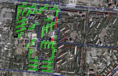

ISP miranet 17 Опубликовано: 2009-08-11 12:12:18 Share Опубликовано: 2009-08-11 12:12:18 Доброго дня! Существует следующая ситуация. Есть сеть. Есть топографическая карта, поверх которой в кореле нанесена СКС (частный сектор, многоэтажки, магистральные линии, шкафы и тп) в виде кривых (линии, кружочки и тп). Собственно что бы хотелось: Единую схему всей сети. Создать рабочую область, на задний план разместить топографическую карту и поверх неё нанести структуру сети с коммутаторами и основными узлами, линиями связи. Выводить информацию по каждому узлу/абоненту - вкл/выкл (пинг или арп-пинг). Возможно ведение логов или нагрузки на сеть. Возможно стыковка с неким софтом для построения графиков и тп. Кто как реализовывал? PS гугл читал, виндового софта куча, и под другие ОС. интересно именно кто чем пользовался и какие подводные камни и результаты внедрения. Ссылка на сообщение Поделиться на других сайтах

zulu_Radist 857 Опубликовано: 2009-08-11 18:31:10 Share Опубликовано: 2009-08-11 18:31:10 У нас один из администраторов техподдержки написал надстройку для Nagios, схематическая карта поверх Google Map. Показывает активность домов (арпается хотя бы один абонент), при двойном щелчке на любом из домов выводится боле подробная инфа кто в сети кто нет. Ссылка на сообщение Поделиться на других сайтах

ISP miranet 17 Опубликовано: 2009-08-13 11:02:54 Автор Share Опубликовано: 2009-08-13 11:02:54 на топографическую карту (гиф файл) нанести с возможностью редактировать магистрали, узлы связи (с описанием оборудования в нём). к каждому узлу прикрепить абонентов в виде списка, а в частном секторе наносить абонентов на карте и выводить инфу по активности (он/офф). как таковое ТЗ не писал, пока в поиске готовых решений для сравнения и выбора самого необходимого. вобще этот проект предназнчен для офис менеджера который принимает заявки от абонентов. он же у нас отправляет монтажников на линию. вот для визуализации всей структуры сети и вывода информации о активности сети это и необходимо. Дабы монтажники не теряли время на прогулки по соседним шкафам, они уже знают в каком шкафе проблема. спсб за внимание Ссылка на сообщение Поделиться на других сайтах
