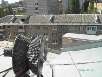

NightNET 88 Опубликовано: 2010-09-12 09:13:58 Share Опубликовано: 2010-09-12 09:13:58 Купил данный девайс.Протюнинговал.Пока доволен.Ездит по ФТПшке даже в дождь =) Протираеться колесное покрытие, но я думаю это не проблема, можно самому его венуть хотя б герметиком.Спасибо POLIGON Ссылка на сообщение Поделиться на других сайтах
holinet 6 Опубликовано: 2010-09-12 12:08:30 Share Опубликовано: 2010-09-12 12:08:30 + 1 тросоход отличный , все лето помагает - построили много линков! все ок, только покрытие колес исчезает на глазах.!!! Нужно покрывать, чем-то другим! Ссылка на сообщение Поделиться на других сайтах
NightNET 88 Опубликовано: 2010-09-12 13:10:01 Share Опубликовано: 2010-09-12 13:10:01 Также считаю нужным на колесах сбоку и на покрытии нанести широкие линии яркой краской , чтоб было хорошо заметно движение девайса. Пока девайс застревал 2 раза, один раз по причине слета одного из колес, шел по не натянутой как струна ФТПшке. Второй - вовремя доджя , также по ФТПшке, веревка очень парусила и линк метров с 80, стал за 2 метра до целевой крыши , вытянули длинной палкой с крюком ) Пускать девайс с прикрепленной даже самой тонкой оптой как на фото тоже есть не правильно,больше стираеться покрытии и больше шансов застревания. Ссылка на сообщение Поделиться на других сайтах
POLIGON 2 Опубликовано: 2010-09-13 21:34:02 Автор Share Опубликовано: 2010-09-13 21:34:02 + 1 тросоход отличный , все лето помагает - построили много линков! все ок, только покрытие колес исчезает на глазах.!!! Нужно покрывать, чем-то другим! Согласен, покрытие колес это самый большой минус этой модели. Но это оптимальное, что можно было подобрать. Эксперементировал я долго и со многим, и с обчной резиной и с сырой..... Мне лично хватает покрытия на сезон. Но даже когда оно стирается - остается тонкий слой, который приклеен и этого сцепления достаточно. Если есть желание - по окончанию сезона, можете прислать мне колеса на обслуживание. Я все переклею. Цена - 4 коврика по 15 грн. + работа всего 100 грн. Если хотите можете сделать все сами, хорошо почистите колеса и на момент клеите коврики. Если не найдете - я могу выслать. А вот так как показано на фото выше делать не надо. С такими нагрузками резина уйдет за один раз. Во-первых он рассчитан на перетягивание лески или веревки, а во-вторых крепить ее надо за специальное кольцо, которое на механизме остановки. Оно даст возможность остановить тросоход, если застрянет леска или если будет большое натяжение. В противном случае тросоход будет буксовать на месте. Если Вас не устраивает сила натяжения - при которой сробатывает остановка, так ее можно регулировать. Конструкция механизма это позволяет. Так же, если Вы присмотритесь к расположению механизма остановки и крепления лески, Вы увидите, что оно находится близко к центру тяжести тросохода и прямо по оси коелс. Это сделано не просто так, так как в таком случае усилие от натяжения распределяется ровно по ходу тросохода и относительно равномерно на колеса. А в случае, как на фото, где кабель примотан за раму, усилие от натяжения - тянет тросоход в бок, что способствует его слету с кабеля. У нас за все время тросоход слетал 1 раз, и то из-за веток. А если тросоход слетает, конструкция его предусмотрена для этого. А именно, там есть страховочная цепь которая в любом случае удержит тросоход на кабеле. А так же механизм остановки, за который крепиться леска изготовлен с запасом прочности, чтоб мог выдержать когда тросоход с силой тянут назад. Ссылка на сообщение Поделиться на других сайтах

DiprizE 4 Опубликовано: 2010-09-14 18:29:12 Share Опубликовано: 2010-09-14 18:29:12 Может не заметил в теме, что за коврики использовались для покрытия стенок колес? Я что-то не понял к кому и к чему этот вопрос. Вопрос к Вам, у меня есть троссоход с пластиковыми колесиками на которых намотана изолента (что не устраивает в сцеплении). Если не тайна то подскажите что за коврики используете для покрытия внутреней стороны колес на своих тросоходах? Ссылка на сообщение Поделиться на других сайтах
POLIGON 2 Опубликовано: 2010-09-14 19:06:27 Автор Share Опубликовано: 2010-09-14 19:06:27 Может не заметил в теме, что за коврики использовались для покрытия стенок колес? Я что-то не понял к кому и к чему этот вопрос. Вопрос к Вам, у меня есть троссоход с пластиковыми колесиками на которых намотана изолента (что не устраивает в сцеплении). Если не тайна то подскажите что за коврики используете для покрытия внутреней стороны колес на своих тросоходах? Я не знаю, как они называются, но используются для авто. Наверно на панели. Ссылка на сообщение Поделиться на других сайтах

POLIGON 2 Опубликовано: 2010-10-11 10:33:00 Автор Share Опубликовано: 2010-10-11 10:33:00 Пойдет и 150м, только при ветре пускать не рекомендую. Мы всегда использовали не веревку а толстую леску. У нее меньше парусность и лучше ведет себя на ветру. Проблем с ветром небыло, но и в уроган мы не пускали =) Есть недостаток в раскручивании крепления планки на которой крепиться страховка . Необходимо вставить контр-гайку и две гайки . Так как при раскручивании и уходе на бок - может застопорить колесо. В следующих тросоходах - учту, а для уже купленных могу порекомендовать использовать "Момент" между двумя деталями + "Момент" на резьбу винта и откручиваться больше не будет... Ссылка на сообщение Поделиться на других сайтах

Vyt 8 Опубликовано: 2010-12-09 10:13:09 Share Опубликовано: 2010-12-09 10:13:09 Купили тоже себе етот девайс,все былобы отлично еслибы не одно но,при подвесе тросохода на кабель он заметно клонитца в левую сторону и при его включении после метра проезда по кабелю он слетает.Все из-за дисбаланса в конструкцыи,ну проблема была решена подвесом на правую сторону дополнительного груза. Цена 1500грн,делали неделю. Ссылка на сообщение Поделиться на других сайтах
