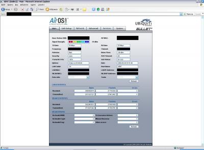

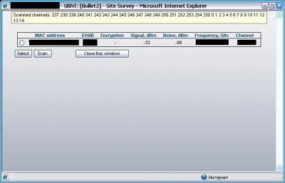

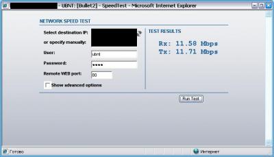

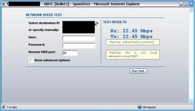

антоха 55 Posted 2009-11-01 02:38:35 Share Posted 2009-11-01 02:38:35 Хотелось бы уточнить, это реальный сигнал для bullet2 на 5 км или глюк? 1. Уровень -41 dBm, как так? В некоторых случаях и -33 бывает. Это максимальный, что мне приходилось видеть, причем иногда он прыгает до -55. Что же так на него влияет? 2. Я иногда не понимаю смысл этой глючной прошивки, почему при вводе логина и пароля выдает одни показания скорости, а если не вводить - то другие, причем в одно и то же время. 3. Сканирование эфира по всем каналам не выявило других баз, только привязанную p2p. Тогда не понимаю, почему уровень шума стал 88, а сигнал -33. Link to post Share on other sites
SSD_KZ 8 Posted 2009-11-01 09:30:28 Share Posted 2009-11-01 09:30:28 Хотелось бы уточнить, это реальный сигнал для bullet2 на 5 км или глюк? 1. Уровень -41 dBm, как так? В некоторых случаях и -33 бывает. Это максимальный, что мне приходилось видеть, причем иногда он прыгает до -55. Что же так на него влияет? 2. Я иногда не понимаю смысл этой глючной прошивки, почему при вводе логина и пароля выдает одни показания скорости, а если не вводить - то другие, причем в одно и то же время. 3. Сканирование эфира по всем каналам не выявило других баз, только привязанную p2p. Тогда не понимаю, почему уровень шума стал 88, а сигнал -33. 1. Нереальный 3. «Ты суслика видишь? — Нет. — И я нет. А он есть!» (с) ДМБ Link to post Share on other sites

wifi_master 132 Posted 2009-11-01 13:59:19 Share Posted 2009-11-01 13:59:19 Хотелось бы уточнить, это реальный сигнал для bullet2 на 5 км или глюк? 1. Уровень -41 dBm, как так? В некоторых случаях и -33 бывает. Это максимальный, что мне приходилось видеть, причем иногда он прыгает до -55. Что же так на него влияет? 2. Я иногда не понимаю смысл этой глючной прошивки, почему при вводе логина и пароля выдает одни показания скорости, а если не вводить - то другие, причем в одно и то же время. 3. Сканирование эфира по всем каналам не выявило других баз, только привязанную p2p. Тогда не понимаю, почему уровень шума стал 88, а сигнал -33. 1. Уровень нормальный на такое расстояние какие антенны канечно Вы не написали но думаю что антенны или сетки на 24 или офсетки с облучателями тогда уровень нормальный. Если прыгает на 14 дби если это постояно тогда смотри антенны и кабеля если иногда тогда просто глюк прошивки. 2. Тест скорости - там их 2 шт один просто пингом определяет скорость дугой прокачкой. Если логин и пас не ввести или запустить тест на адрес на котором нету ubnt тогда идет тест пингом и показывает что-то типа скорости но как он его определяет хз загадка, показания не верные. Если дать тест на ubnt и вести логин пас тогда идет нормальный тест. 3. Вам реально везет если никого нету вобще с вайфая. Уровень шума может быть большой потому что Вы не один работает в 2.4 диапазоне там может быть куча всего того что просто не можеш видеть. Link to post Share on other sites
