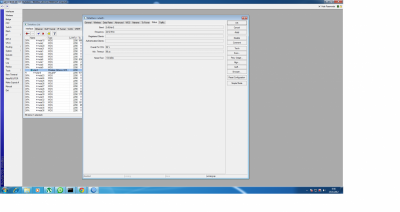

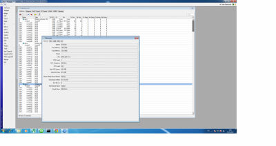

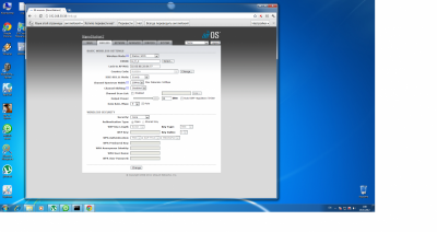

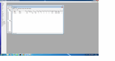

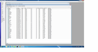

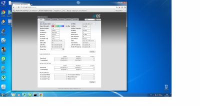

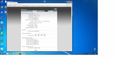

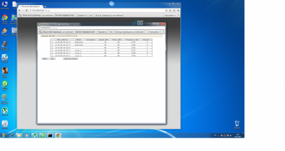

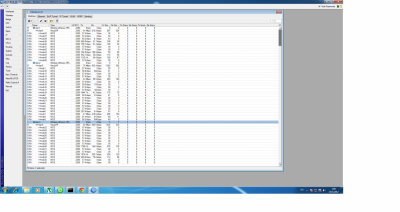

Шамиль 0 Posted 2012-01-14 22:17:31 Share Posted 2012-01-14 22:17:31 вот скрины скажите что не так Link to post Share on other sites
farvar 0 Posted 2012-01-15 08:08:17 Share Posted 2012-01-15 08:08:17 ну тут могут бить и проблемы с антенно фидерним трактом Link to post Share on other sites
Шамиль 0 Posted 2012-01-16 00:16:01 Share Posted 2012-01-16 00:16:01 я тебе не понял можешь объяснить с чем могут быть проблемы ? Link to post Share on other sites
Fanat_non_root 88 Posted 2012-01-16 08:05:04 Share Posted 2012-01-16 08:05:04 на участке от разъема на плате до выхода волновода антенны Link to post Share on other sites
wdyt 29 Posted 2012-01-16 09:32:54 Share Posted 2012-01-16 09:32:54 Насколько я помню,у XR2 стоит частотный фильтр.На нестандарных каналах оно почти не работает.Попробуйте поменять на 1-14 каналы. Link to post Share on other sites
