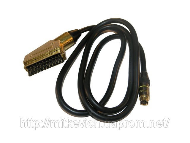

Romeshik 144 Опубликовано: 2009-12-10 12:54:47 Share Опубликовано: 2009-12-10 12:54:47 Ребят нужна помощь. Есть видеокарта с нее выход VGA - DVI - S-Video Есть телевизор старенький на нем только SCART вход. Вопрос: как подключить соединить телик и комп? Гуглил гулил...пнашел вот такое Это то что мне надо?? работать будет?? Ссылка на сообщение Поделиться на других сайтах
Romeshik 144 Опубліковано: 2009-12-10 13:00:35 Автор Share Опубліковано: 2009-12-10 13:00:35 а еще лучше как я понял сразу вот такую штуку Нужно 12 шт!!! продайте ктото! Ссылка на сообщение Поделиться на других сайтах
prototip 291 Опубліковано: 2009-12-10 16:12:13 Share Опубліковано: 2009-12-10 16:12:13 Значит чтобы не пороть гарячку почитай сдесь помоему более чем доходчиво http://www.ixbt.com/video2/radeon-tv-out.shtml Идешь на рынок покупаешь кабеля кусок и разьем паяешь сие чудо и вуаля . А ежели вы барин хотите такой кабель как намалевали то стоит он баксов 10 , оно тебе надо ? Ссылка на сообщение Поделиться на других сайтах
Romeshik 144 Опубліковано: 2009-12-11 10:48:46 Автор Share Опубліковано: 2009-12-11 10:48:46 За ссылку спасибо. почитал узнал, что все не так страшно Но так как эта штука будет выводить сигнал на плазмы, с делителя изображения (в делителе выходы свидео, а в плазмах вход скарт) то хочется чтобы этот девайс был с хорошим качественным кабелем и наконечниками, правильно спаян и не сильно реагировал на помехи. Потому купить по 10-15 у.е. не проблемма. Лишь бы оправдало надежды. Ссылка на сообщение Поделиться на других сайтах
prototip 291 Опубліковано: 2009-12-11 12:54:43 Share Опубліковано: 2009-12-11 12:54:43 Когда ты посмотришь на это качество на плазме то ты ох.. , встречный вопрос а DVI на плазму никак ? Ссылка на сообщение Поделиться на других сайтах
Romeshik 144 Опубліковано: 2009-12-11 13:28:48 Автор Share Опубліковано: 2009-12-11 13:28:48 ну я понимаю что х**ня полная получится...но есть видеостенка с 4 х 4 телеков 29 дюймовых плазм. и есть делитель изображения...в котором s-video вход и 16 s-video выходов. или CVBS вход и таких же 16 выходов. как я понял CVBS еще хуже s-video. Компания на норм делитель vga или dvi раскошеливаться не собирается. Да и тем более в основном там будет показываться реклама и расстояние до этой стенки будет не маленькое. так что думаю что ХД качества там не надо и s-video хватит с головой. Вот такое вот у меня чудо задание. Купил только что 16 скартов таких как в моем первом посте и отдельно 16 s-video шнуров (кабель толстый норм качество) завтра утром все это соединю и посмотрю что получится...конфэтка или какафка Ссылка на сообщение Поделиться на других сайтах
