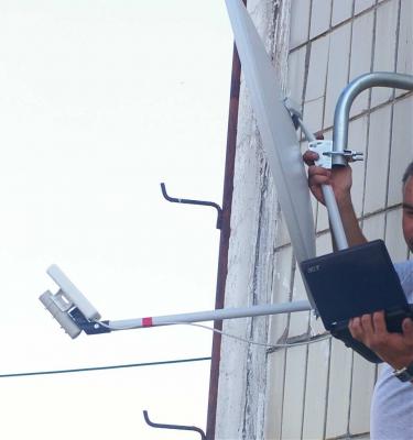

fastvd 62 Опубликовано: 2009-12-21 19:56:16 Share Опубликовано: 2009-12-21 19:56:16 привет. теоритическо-практический вопрос - с двух сторон если поставить новый нанос м 5 + рефлекторная решотка(которую юзали для обычных наносов 5-ок) то так и должно быть что по вертикально полярицазии вижу норм сигнал(на уровни -72), а по горизонтале ниже -89 не опускалось!? расстояние 23 км. нужно юзать сплошные зеркала в таких случаях или партаки где-то наши? Ссылка на сообщение Поделиться на других сайтах
Enferno 163 Опубліковано: 2009-12-21 22:41:08 Share Опубліковано: 2009-12-21 22:41:08 а пробовали юстировать в горизонталке, результат есть? Какая прошивочка на м-ке стоит? И как шум в гориз. и вер. плоскости ? Ссылка на сообщение Поделиться на других сайтах

fastvd 62 Опубліковано: 2009-12-22 04:42:52 Автор Share Опубліковано: 2009-12-22 04:42:52 а пробовали юстировать в горизонталке, результат есть? Какая прошивочка на м-ке стоит? И как шум в гориз. и вер. плоскости ? прошивка 5,02, юстирывать суто горизонталь и упускать вертикаль-нет, ориентировка была по вертикали, да и не опускалась она ниже -89, опсему и пишу такое..шумы норм так как есть паралельный линк на МТ...вертикаль мы этот паралельный линк на МТ видим с точно таким же сигналом, проблемы только в горизонтале...+ МТ-ий линк стоял когда то в горизонтале и были сигналы норм, а тут 2 поляризации почемуто не работают паралельно нормально...у кого есть практика с нс м5+ рефлектор? кто на чём отбивал сигнал, какие расстояния? какое теоретическое обоснование плохой горизонталки на рефлекторках? Ссылка на сообщение Поделиться на других сайтах

fastvd 62 Опубліковано: 2009-12-25 04:33:32 Автор Share Опубліковано: 2009-12-25 04:33:32 в догонку всем: запустили на двух офсетах обычных харьковских на 0,9 м, сигналы -65 горизонталь и -67 вертикаль, сигнал стрейт -64, линк держится пока стабильно, 50 мбит тянули и туда и обратно(одновременно на фул не тестирывали,не было время)...не знаю почему, но когда частоту выше 5500 то сигналы падают, лучше всего на 5200-5300 запустилось... Ссылка на сообщение Поделиться на других сайтах

RAW 0 Опубліковано: 2009-12-25 06:52:45 Share Опубліковано: 2009-12-25 06:52:45 Фотки крепления наноса в офсете можно запостить в тему? Ссылка на сообщение Поделиться на других сайтах
fastvd 62 Опубліковано: 2009-12-25 07:11:26 Автор Share Опубліковано: 2009-12-25 07:11:26 Фотки крепления наноса в офсете можно запостить в тему? можно, только попожже... Ссылка на сообщение Поделиться на других сайтах
