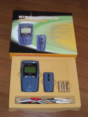

Боди 3 Опубликовано: 2010-05-17 09:38:08 Share Опубликовано: 2010-05-17 09:38:08 на сегодняшний день тестера с такой функцией стоят не много, около 50уе (смотря какой и у кого...) а примерчик можно пример. пожалуйста.... KD-CT015 Тестер кабельный жк-дисплей (дл. линии, дл. до обрыва, крос. пар, телеф., коаксиал) 100уе есть и подешевле Ссылка на сообщение Поделиться на других сайтах

PartizanGZ 1 Опубликовано: 2010-05-27 07:24:24 Share Опубликовано: 2010-05-27 07:24:24 на сегодняшний день тестера с такой функцией стоят не много, около 50уе (смотря какой и у кого...) а примерчик можно пример. пожалуйста.... KD-CT015 Тестер кабельный жк-дисплей (дл. линии, дл. до обрыва, крос. пар, телеф., коаксиал) 100уе есть и подешевле де можно купити KD-CT015(TL-828-A) ? Ссылка на сообщение Поделиться на других сайтах
