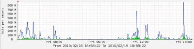

Sanito 129 Опубликовано: 2010-02-19 17:06:38 Share Опубликовано: 2010-02-19 17:06:38 Всем привет. Сегодня появилась одна очень непонятная проблема. Резко вырос трафик на одном чистом web-сервере (nginx+apache). Обычно было не более 4-5 мегабит перманентно (там баннерка OpenX), а тут вдруг резкие пики: Поймал пик, глянул trafshow на какой хост и вот что сказал мне tcpdump: 18:53:13.660718 IP MY_IP.80 > UNKNOWN_IP.2378: Flags [.], ack 1, win 65535, length 146018:53:13.661959 IP UNKNOWN_IP > MY_IP: ICMP UNKNOWN_IP unreachable - need to frag (mtu 1396), length 48 18:53:13.661965 IP MY_IP.80 > UNKNOWN_IP.2378: Flags [.], ack 1, win 65535, length 1460 18:53:13.663454 IP UNKNOWN_IP > MY_IP: ICMP UNKNOWN_IP unreachable - need to frag (mtu 1396), length 48 18:53:13.663459 IP MY_IP.80 > UNKNOWN_IP.2378: Flags [.], ack 1, win 65535, length 1460 18:53:13.664705 IP UNKNOWN_IP > MY_IP: ICMP UNKNOWN_IP unreachable - need to frag (mtu 1396), length 48 18:53:13.664715 IP MY_IP.80 > UNKNOWN_IP.2378: Flags [.], ack 1, win 65535, length 1460 18:53:13.666079 IP UNKNOWN_IP > MY_IP: ICMP UNKNOWN_IP unreachable - need to frag (mtu 1396), length 48 18:53:13.666086 IP MY_IP.80 > UNKNOWN_IP.2378: Flags [.], ack 1, win 65535, length 1460 18:53:13.667324 IP UNKNOWN_IP > MY_IP: ICMP UNKNOWN_IP unreachable - need to frag (mtu 1396), length 48 18:53:13.667331 IP MY_IP.80 > UNKNOWN_IP.2378: Flags [.], ack 1, win 65535, length 1460 18:53:13.668574 IP UNKNOWN_IP > MY_IP: ICMP UNKNOWN_IP unreachable - need to frag (mtu 1396), length 48 18:53:13.668586 IP MY_IP.80 > UNKNOWN_IP.2378: Flags [.], ack 1, win 65535, length 1460 Трафик при этом был порядка 15 мегабит с 80-го порта, лог nginx-а при на этот хост ничего нетривиального не содержит, так, пару php, пяток картинок и всё. Система FreeBSD 8.0-RELEASE. Вопрос - почему _вдруг_ требуется фрагментация для icmp? Никто не сталкивался? Ссылка на сообщение Поделиться на других сайтах
