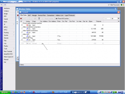

DeS-X 5 Posted 2010-02-28 13:18:35 Author Share Posted 2010-02-28 13:18:35 По чему то не работает это правило Link to post Share on other sites
.guruks. 9 Posted 2010-02-28 14:04:44 Share Posted 2010-02-28 14:04:44 По чему то не работает это правило Включите его, я по ошибке сделал экспорт команды когда она было отключена Link to post Share on other sites
