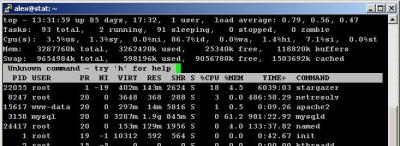

rem_lex 2 Опубліковано: 2010-03-18 11:39:08 Share Опубліковано: 2010-03-18 11:39:08 в принципе двух ядер хватает с головой, обычно одно занимает стг, а второе БД. у меня стоит 4, собственно доволен тем, что даже в пиковые нагрузки могу что-то еще делать, например ту же БД дампить или архивировать, при двух будут уже заметны тормоза на всех процессах и да, онлайн 400, трафик именно через этот сервер без подсчета простым форвардом 100Мбит + принимает по нетфлоу данные о еще примерно 4Гбитах, у 50% пользователей пишется детальная статистика, на серваке еще много чего крутится... вот пример днем, сейчас половина от описанной нагрузки, онлайн примерно столько же Ссылка на сообщение Поделиться на других сайтах
