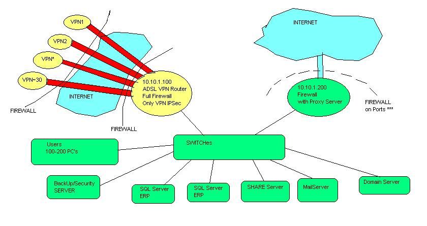

Arthur Sys 1 Опубліковано: 2010-04-09 11:55:16 Автор Share Опубліковано: 2010-04-09 11:55:16 Продолжаю развивать тему, спасибо всем кто помогал, узнал много чего интересного. Хочу пересоздать схему подключений и перенастроить некоторые части своей сети, сделав при этом акцент на безопасность, ну и желательно оптимизировав ее. Если глянуть на предыдущую схему... ...то по ней видно что инет идет с двух роутеров и на двух роутерах настроены VPN тунели. Использовав спрограммы-сниферы я выявил что с одного роутера лезит вирусня. Пока я придумал вот такую схему: - Из нее следует что все VPN тунели я перебрасываю на одно мощное железо (роутер) расчитаный на 20-30 активных соединений, при этом фаервол включен так что открыты порты только на VPN. Требуется мощная железка которая выдержала бы такое количество тунелей так как ночью по ним ганяются бекапы баз, ну и некоторые удаленные точки работают с сервером SQL через VPN. В D-Link мне пока посоветовали DFL-210, жду ответа от Cisco, ну и желательно Ваши варианты. Роутер дальше смотрит в сеть Центрального Офиса. - Второе подключение будет идти через модем на сервачек с ФаерВолом и Проксей. На данный час используется UserGate 2.7 - довольно простая программа и рабочая. Посоветуйте ФаерВол (Комодо? Оутпост? или другой?). Знаю что лучше использовать Фряху, Микротик или какой то Линукс, но у меня практически нету опыта их администрировать, только в домашних условиях использую Убунту 9.10, но это не то. Этот сервачек будет подовать инет пользователям. Посоветуйте какие порты обрезать. Всякие контакты, однокласники, фишки, ютюбы и прокси через которые на них воходят заблокированы. - Еще раз посоветуйте какие настройки сделать на VPN тунелях чтоб небыло шумов и излишних нагрузок. - Почтовый сервер - на чем лучше всего организовать? Какая почтовая программа лучше всего обучается антиспаму? Сейчас стоит MDaemon. - Сервера SQL - сейчас используется 2 программы учета ERP, так как одна используется для учета ЗП, рабочего персонала, а вторая для розничных продаж. Знаю что это немного не по теме, но может кто то что то знает какая есть программа объединяющая эти 2 функции и при этом постоянно поддерживалась, желательно украинского производства. Знаю что в основном используется 1С, но там есть кое какие трудности с продажами. - И последний вопрос - антивирусная защита и прочие фишки безопасности. На данный момент организован WebServer NOD32 2.7 который раздает сигнатуры на все компы. Работа его неудовлетворительная. Если ли еще какие то антивирусы с возможностью раздавать сигнатуры и желательно не коммерческие. Еще хочу попробывать отключить програмно автозапуск с флешек, ибо они самые большие разносчики вирусов. Спасибо за внимание. Ссылка на сообщение Поделиться на других сайтах
pavlabor 1 960 Опубліковано: 2010-04-09 12:36:08 Share Опубліковано: 2010-04-09 12:36:08 Если бы я был админом то на все тачки поставил бы фрю http://www.pcbsd.org/ доступный софт http://www.pbidir.com/ от того букета проблем осталось бы от силы 5-10% проблем. На винде строять такие сети только очень крутые перцы, лично мне такое не под силу...! Например приват банк постепенно перешол на линокс, гос органы туда смотрят, это жжж-жы, не спроста, не думаю что у привата недостаточно денег на админов. По флешке, да и по остальным проблемам, в AVZ, есть анализатор уязьвимости компа, рекомендую выполнить все его рекомендации. По флешке это автостарт, и он чреват не только с флешками, а и с компактами. Для флешек есть вакцинатор, "панда", рекомендую вакцинировать кроме флешек и телефоны, фотоапараты... По мощному аппаратному роутеру, ну какой он мощный? Через год, дадут вам оптикой сотку, и выбросите вы тот роутер. А год, это завтра. Ссылка на сообщение Поделиться на других сайтах
