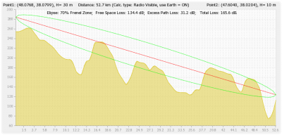

Enferno 163 Опубліковано: 2010-04-03 23:29:07 Share Опубліковано: 2010-04-03 23:29:07 Ну вот у меня такое.. высоты нужно подымать минимум на 20 метров с каждой стороны! Ссылка на сообщение Поделиться на других сайтах

Amigo 5 Опубліковано: 2010-05-03 08:58:53 Share Опубліковано: 2010-05-03 08:58:53 Ну вот у меня такое.. высоты нужно подымать минимум на 20 метров с каждой стороны! Подскажите уважаемый Enferno в какой програмке вы сделали такую замечательную картинку с поперечным срезом местности? Оччень интересует... Ссылка на сообщение Поделиться на других сайтах
winbox 15 Опубліковано: 2010-05-03 09:07:25 Share Опубліковано: 2010-05-03 09:07:25 Ну вот у меня такое.. высоты нужно подымать минимум на 20 метров с каждой стороны! Подскажите уважаемый Enferno в какой програмке вы сделали такую замечательную картинку с поперечным срезом местности? Оччень интересует... тоже интересует что за софт ? Ссылка на сообщение Поделиться на других сайтах
Enferno 163 Опубліковано: 2010-05-03 09:13:46 Share Опубліковано: 2010-05-03 09:13:46 Ну вот у меня такое.. высоты нужно подымать минимум на 20 метров с каждой стороны! Подскажите уважаемый Enferno в какой програмке вы сделали такую замечательную картинку с поперечным срезом местности? Оччень интересует... ВотЪ Ссылка на сообщение Поделиться на других сайтах

Amigo 5 Опубліковано: 2010-05-03 23:01:32 Share Опубліковано: 2010-05-03 23:01:32 Ну вот у меня такое.. высоты нужно подымать минимум на 20 метров с каждой стороны! Подскажите уважаемый Enferno в какой програмке вы сделали такую замечательную картинку с поперечным срезом местности? Оччень интересует... ВотЪ Чета оно у меня ничего не рисует Ссылка на сообщение Поделиться на других сайтах
