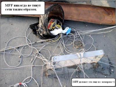

Субчик 185 Опубліковано: 2010-07-31 22:25:02 Share Опубліковано: 2010-07-31 22:25:02 В 31.07.2010 в 07:53, lava сказав: Цитата Ножом и бокорезами спеціалізований для цього є інструмент? http://deps.ua/index.php?option=com_smartcatalog&Itemid=14701&task=viewitem&sid=331&id=797 http://deps.ua/index.php?option=com_smartcatalog&Itemid=14701&task=viewitem&sid=331&id=674 Ссылка на сообщение Поделиться на других сайтах
alex_o 1 194 Опубліковано: 2010-08-01 05:43:24 Share Опубліковано: 2010-08-01 05:43:24 В 31.07.2010 в 21:45, petrovi4 сказав: Ну почемуто Киевстар справляется с всеми бабками\дедками. Ящик в среднем подьезде на межэтажке, от него многопарники в остальные подъезды, а там сплиты расшить. И в подвал не надо лазить, и кабеля потом меньше будет уходить итд.. Я думаю вопрос здесь только в финансовом плане Вы наивные как 5 копеек. Какой Киевстар? Ни КС, ни Билайн сами ничего не монтируют - они подрядчиков нанимают. А те срать хотели на согласования/разрешения/проекты и т.п., включая вопли дедушек и бабушек. Вопрос же с администрацией города эти монстры решают просто - конвертик/чемоданчик с купюрами зеленого цвета. У меня, во-первых, нет таких финансов, а во-вторых, это мой город, мне тут жить и работать, и я не хочу срать на проблемы моих соседей. Мне никак не надо, чтобы потом жгли/резали наши кабеля те жильцы, на которых насрали. Ссылка на сообщение Поделиться на других сайтах
ukraine_dp 13 Опубліковано: 2010-08-01 09:04:50 Share Опубліковано: 2010-08-01 09:04:50 В 31.07.2010 в 22:25, Субчик сказав: В 31.07.2010 в 07:53, lava сказав: Цитата Ножом и бокорезами спеціалізований для цього є інструмент? http://deps.ua/index.php?option=com_smartcatalog&Itemid=14701&task=viewitem&sid=331&id=797 http://deps.ua/index.php?option=com_smartcatalog&Itemid=14701&task=viewitem&sid=331&id=674 Хорошие тросокусы. Только габаритные очень. Ссылка на сообщение Поделиться на других сайтах
Kitikonti 61 Опубліковано: 2010-08-01 17:01:42 Share Опубліковано: 2010-08-01 17:01:42 Эх наболевший вопрос Изучив инет, в частности локал.ком.уа и наг сделал следующие выводы (так сказать подытоживаю), горит оборудование в таких случаях: 1. По питанию 2. Наводка срани на абонентский кабель 3. Наводка срани на силовой элемент кабеля (если он не диэлектрик) Соответственно как тут уже не раз обсуждалось, первая проблема фактически не решабельная, но для себя решили брать релюшки, вдруг поможет, да и в церковь сходить поставить свечку времени нет Наводка на абонентский кабель - как показала практика без разницы где лежит кабель - на улице или по тех.этажу и по шахтам слаботочки - один хрен порты горят (одно время был у нас в сети дом в котором было подключено 3 абонента, все трое были включены внутри дома ни миллиметра кабеля по улице, в пору гроз у одного абонента за 3 месяца 3 раза сгорела сетевушка, у второго 1 раз, третьему повезло либо предохранялся ), выход думается мне - ставить грозозащиты или распаивать коммутаторы так как тут предлагал Павлабор и Мр.Дрим. Единственный вопрос в том что нет земли - дома хрущевки, соответственно ведем к ящику дополнительный ноль от электрощитка под бол заземления на ящике, под этот же болт лепим хвосты грозозащит, либо через контакт корпуса свича и ящика делаем слив статики на ноль. Статика по оптике (есть на наге одноименная тема). Тут вообще все чудесно, вырезал 2-3 метра стальки/троса до ящика - радуйся жизни, но если на силовой элемент кабеля навелась статика, ей же все равно куда-то нужно уйти? а если отрезать ей пути отступления до я думаю ничего хорошего не выйдет из этого, была мысль (подсмотренная на наге опять же) цеплять на контур громоотвода с одной стороны линка, все равно ведь несущий элемент кабеля подвешенного в воздухе фактически выполняет функцию того-же громоотвода, заодно и можно не бояться что накопившийся на кабеле заряд не "уйдет" в случайно вышедшего в грозу на балкон Васю. Как то так, дополните, поправьте пока дров не наломали Ссылка на сообщение Поделиться на других сайтах
Женёк 71 Опубліковано: 2010-08-02 08:54:22 Share Опубліковано: 2010-08-02 08:54:22 В 31.07.2010 в 07:53, lava сказав: Цитата Ножом и бокорезами спеціалізований для цього є інструмент? Просто обараться Человек, купите себе строительный нож, он легко отделяет кабель от троса... Цена 5грн Ссылка на сообщение Поделиться на других сайтах
lava 23 Опубліковано: 2010-08-02 11:42:46 Share Опубліковано: 2010-08-02 11:42:46 В 02.08.2010 в 08:54, Женёк сказав: В 31.07.2010 в 07:53, lava сказав: Цитата Ножом и бокорезами спеціалізований для цього є інструмент? Просто обараться Человек, купите себе строительный нож, он легко отделяет кабель от троса... Цена 5грн Наші люди одним інструментом і відкриють і закриють. Всім спасибі. Ссылка на сообщение Поделиться на других сайтах
3y6 0 Опубліковано: 2010-08-02 14:39:34 Share Опубліковано: 2010-08-02 14:39:34 странная ветка. Спросили про грозу и выгорание, а большая часть обсуждений - про инструмент. Кто то издевается что ли?...с картинками даже )))). по теме: 1. разряд с несущего элемента не знаю, я этот элемент не вывожу из бокса для разварки оптики, хотя там есть болт для заземления. Из боксов еще ничего не выпрыгивало (тьфу 3 раза). 2. выгорание по питанию не помогает ничего. Если лупануло совсем рядом - пофиг все защиты. Хотя какие защиты есть - я не знаю. Но длинки 3526 еще не сгорали целиком изза э того варианта. 3. от клиента обычно порты мне выжигают как раз клиенты. И поскольку наружных линий практически нет, скажу что виноваты не наводки статики, а плохое заземление/блок питания клиентского оборудования. Пример - свич на 48 портов, включено около 40 абонентов. В сильные/близкие грозы сгорает один порт на одного и того же абонента. Причем не всегда. Но ВСЕГДА сгорает сетевуха у этого абонента. Абонент на том же этаже (кабеля метров 25-30). На остальных абонентов - все ОК, и линки есть и по 100 метров до самых дальних. 4. от клиента с другого подьезда смысл какой - в свич включены абоненты с дальних подьездов. Я так понимаю, из-за наведенного разряда на сеть 220вольт появляется разность потенциалов между нулем в ящике и нулем у абоента. И пипец - прострел порта. А то и двух. Причем по "ожогам" на плате и корпусе свича видно, как разряд ищет, куда бы с витухи "выпрыгнуть"...и находит - заземление ящика хорошее. По пути "сжигает" все подряд. Ссылка на сообщение Поделиться на других сайтах
